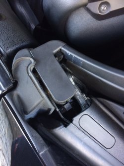

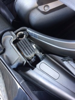

Hab sie montiert (warum sie auch immer fehlten):
Kein billiger Spass.
Vielleicht hatte ein(er der) Vorbesitzer ein Hardtop benutzt und vergessen sie wieder einzusetzen.

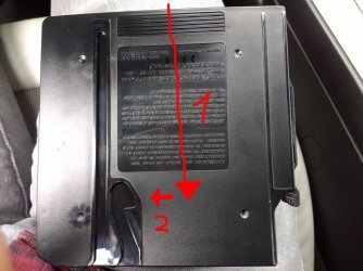

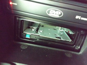

Meine 6 er CD aus dem Wechsler bekomme ich immer noch nicht raus. Hat keiner eine Idee![]()
Danke für das Angebot helfen denke ich nicht. Wie beschrieben Strom vorhanden irgendwas klemmt die Kassette zieht nicht raus. Ich bin der Meinung das hier ein Teil nicht zurück zieht und daher klemmt.Hilft dir vlt. ein Foto vom Magazin, wenn es draußen ist und eins vom Wechslerinneren an Position 3?
Im Forum wird auch was über ne Bankkarte geschrieben (aber leider nicht allzu genau).
Werde ich versuchen Danke für deine Hilfe Gruß MichaelFalls du doch noch mal probieren willst, mit einer Creditkarte oder ähnlichem die Arretireung zu lösen
Die ist allerdings ganz hinten am Magazin, da braucht man glaube ich etwas längeres als ne Creditkarte. Hast du ggf. ein flaches Metalllinieal zuhause? Versuch mal es mittig unter das Magazin zu scheiben und dann in Richtung Auswurfknopf (siehe Bild 3).
Viel Erfolg.
