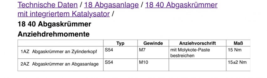

Kurze Frage:
Anzugsdrehmoment vom Fächerkrümmer an den Zylinderkopf beim Z4M
Danke 😉

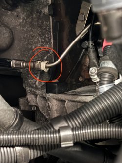

Hello. Könnte mir bitte jemand bei seinem S54 kurz nachschauen, ob die weisse Hülse der Leitung beim Anschluss auch lose ist? Resp identisch aussieht?
Aufnahme ist von der Fahrerseite, seitlich, Höhe Ausgleichsbehälter runter zum Block.
Besten Dank!
Besten Dank!
Du meinst, wenn man sie berührt, dass sie dann am wackeln ist? Das ist normal. Ist die Entriegelung zum lösen der Leitung.
Vielen Dank! Ja, genau. War mir nicht sicher, ob die feste reingedrückt gehört. Man kann die Hülse ein Stück nach oben und unten bewegen. Aber dann ist das OK.
Cheers!
