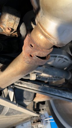

Habe mir heute erstmals den ESD angesehen, soll runter um die Blenden zu tauschen. Gibts hier n Spezialtrick um die Schraube der Aufhängung rauszubekommen? Ist bei mir mega fest, anders bekomm ich die Gummiaufhängung aber nicht runter, oder?
(Verbindung zur x-Pipe bereits gelöst)
