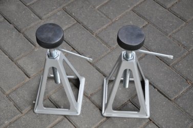

Ich hab den RH215 jetzt auch schon einige Monate. Absolute Empfehlung wenn man mehr machen will, als nur Räder wechseln. Der größere Hub im Vergleich zu den China Patenten ist Gold wert. Die größere Aufstandsfläche, sowie die massive Bauweise (und ich muss das Ding bei jedem Einsatz raus und rein schleppen!) auch. Bei dem China Heber vorher, musste ich öfters mehrfach anheben, bis ich keine Angst hatte das Ding kippt jeden Moment um. Und ganz wichtig sind natürlich Unterstellböcke dazu. Hier kann ich die die ohne Splint und NICHT klappbar empfehlen. Geht einfach viel schneller die zu verstellen als immer erst den Splint rausziehen und so. Die klappbaren machen mir allgemein einen recht fragilen Eindruck, auch wenn sie den E34 vom Kollegen damals ohne Zwischenfälle gehalten haben. Hier die habe ich https://www.hornbach.de/data/shop/D04/001/780/493/987/70/DV_8_8719699_02_4c_DE_20140227144548.jpg
Welche Form würdest du denn bevorzugen? Bei mir hat noch nichts nachgegeben, würde mich auch wundern, ist ja formschlüssig. Ohne Schaden kann da eigentlich nichts nachgeben.
