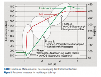

wie beim N54 ja 2 kleine Lader und die sprechen extrem schnell an. Alles eine Sache der Abstimmung.
Ich habe kein Turboloch :) :-) wie auch?
Habe mal gemessene Ladedrücke nachgesehen, leider fängt die Messung erst bei 1900 U/min an, da habe ich schon 1,14 Bar Ladedruck:D und 319,8 NM
Bei 2100 U/min den max Druck von 1,2 Bar, der bis 6500 gehalten wird.

Wie viel Drehmoment hast Du denn bei 850-1200 U/min? Und da fahre ich tatsächlich einen großen Zeitanteil im Innerstädtischen.
Und wenn Du bei 1900 U/min (1,14 bar Ladedruck oder Absolutdruck?) gerademal 320 Nm hast, dann liegt das ja nicht wirklich weit über dem saugmotorischen Drehmoment?! Oder hast Du Dich verschrieben?
Das wäre dann ja das Turboloch...
Ich verstehe zwischen Ansprechverhaltung ("Gedenksekunde") und Turboloch (niedriges Drehmoment infolge niedriger Laderdrehzahlen -auch stationär- bei niedrigen Drehzahlen) 2 verschiedene Dinge.
Was sich bis zu Deinem Motor hinsichtlich Ansprechverhalten getan hat, vermag ich nicht zu beurteilen. Jedoch wurde, als der Nachfolger mit nur einem Turbolader herauskam, von BMW in der ATZ ein Diagramm veröffentlicht, das einen Lastsprung bei 2000 U/min (wenn ich es recht in Erinnerung habe) für den Vorgänger-bi-Turbomotor und dem Twinscroll-Motor darstellt. Der Bi-Turbomotor hatte eine "Gedenksekunde" von etwas über einer Sekunde bis -ausgehend vom saugmotorischen Drehmoment- das volle Drehmoment erreicht war. Ich glaube, ich habe das Diagramm hier sogar mal gepostet.
Auch als ich den Bi-Turbo-Motor in einem 335i der ersten Generation gefahren bin, ist mir das träge Verhalten aufgefallen bzw. hat mir deutlich missfallen. Das Ansprechverhalten und die Direktheit in einem E46 M3 liegt in einer ganz anderen Liga...aber auch das eines konventionellen Saugers.

Naja, so stimmt das aber nicht!
Der 35i hat im Serientrimm 400NM bei 1.300 U/Min, das ist quasi Standgas - so viel Druck von unten, da musst Du schon mit einem Hubraummonster kommen. Meiner ist gechipt und ich kann Dir sagen, Turboloch und fehlendes Ansprechverhalten gibt es nicht mehr, darfst gerne mal erfahren. Zumal der Ladedruck bei mir kaum über 1 Bar geht ;) Und ich habe jede Menge Spaß in meinem Bi-Turbo.

Mag sein, dass das tatsächlich stimmt, die Kurve dazu würde ich gerne sehen.
Wenn ich einen Saugmotor mit 400 Nm bei 1300 U/min daneben stelle, dann hat dieser irgendwo >4,5l Hubraum und >450 PS. Und er hält sein Drehmoment über der Drehzahl.
Beim Turbomotor ist der Gummibandeffekt und das Ansprechverhalten einfach spürbar und nur durch Lader mit Energiezuführung (Druckluft, Benzin oder elektrischer Energie) kompensierbar.
Aber ich gebe Dir Recht, beim 3,0l-Turbomotor hat man natürlich das saugmotorische Drehmoment eines 3,0l-Motors und das ist schon mal ordentlich. Somit stimme ich Dir zu, dass der Unterschied zwischen einem Achtzylinder-Sauger und einem 6-Zylinder-Turbo hinsichtlich der Leistung und Drehmoment nicht wesentlich ist. Zwischen 6- und 4-Zylindermotor sieht es aufgrund der Laufruhe schon mal ganz anders aus (und 3-Zylinder will ich erst gar nicht ansprechen).
Aber es hat schon noch seinen Grund, warum bisher Supersportwagen mehrheitlich mit Saugern ausgerüstet werden, und dann noch mit elektrischer Boostfunktion, um das Ansprechverhalten nochmals zu verbessern.

Ich glaube hier wird viel durcheinander geworfen:
Die Definition eines Turbolochs hat nichts mit der Drehmomentskurve zu tun, also wie viel Ladedruck und damit Drehmoment bei welcher Drehzahl anliegt. Es geht um das Verhalten beim Volllastsprung, also vom Teillastbereich in den Volllastbereich. Hier brauchen N54/N55 ca zwei Sekunden um den (Ziel)Ladedruck aufzubauen egal bei welcher Drehzahl. Das ist auf Prüfständen natürlich nicht zu erkennen, weil dort im vorletzten Gang durchbeschleunigt wird, also Vollast ab Eingangsdrehzahl durchgehend anliegt.
Unten angehängt ist das ganze zu sehen (Quelle MTZ 04I2007)
Das ist auch keine Frage der Abstimmung seitens der Motorelektronik, sonder einfache Physik, da bei geringer Last einfach keine Energie zur Verfügung und der Turbo erst hochdrehen muss um den Ladedruck zu generieren - wie gesagt, unabhängig von der Motordrehzahl. Genau diesen Umstand hat BMW jetzt durch ein "vorspannen" der Turbos minimiert, d.h. sie halten auch bei Teillast eine Zeit lang den vollen Ladedruck.
Für einen Turbomotor fahren sich N54/N55 rechts verzögerungsfrei was durch die relativ kleinen Turbos und den geringen Ladedruck begründet ist. Wenn man allerdings mal die S-Motoren der M GmbH direkt damit vergleicht, dann relativiert sich dies und man fühlt, dass das Gaspedal nicht nur 3 oder 4 Stellungen hat, sondern eher 10 und man damit die Leistung ganz anders dosieren kann. Aus eigener Erfahrung empfinde ich einen auch leistungsgesteigerten N54 eher wie einen großvolumiger alten V8 einer Corvette oder dergleichen.
