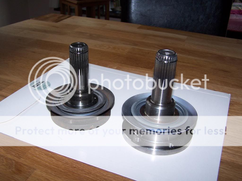

Ich weiß. Und die Adaption der Wellen mit dem Diff. Habe schon andere Flansche.
Hat jemand Erfahrung mit der Kombination AG-Diff. + M-Wellen + W-Achsschenkel? Frage mich gerade was besser / einfacher ist. Entweder die Flansche tauschen oder die Kopfstücke von den AG-Wellen an den M-Wellen einsetzen. Der Wellendurchmesser ist doch identisch.
Flansche tauschen am Diff sollte kein besonderer Aufwand sein wenn die Verschraubungen 1:1 passen.
Passen. Habe nur Bedenken in Sachen eventueller Längendifferenzen der Wellen. Immerhin ist doch gerade die ///M Hinterachse schmaler, oder?

Den passenden Flansch habe ich bereits (rechts).
Links: Minehmerflansch Z4 2.5i / 3.0i (33131428252)
Rechts: Mitnehmerflansch E60 540i (33137509107)

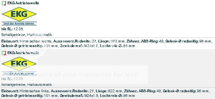

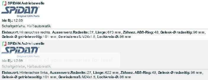

Konnte bisher nur die Länbge der AG-Welle ergoogeln:
33211229707 Austausch Abtriebswelle links, LK=86mm, D=38mm, L=622mm
33211229708 Austausch Abtriebswelle rechts, LK=86mm, D=38mm, L=673mm
