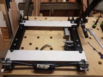

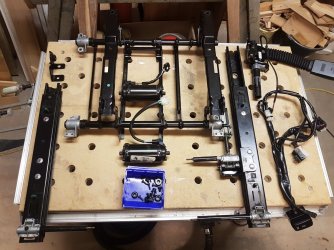

Das werkt in mir auch ein „habenwill“ Geführ, aber kein eiligesUm diesen Thread auch noch bischen zu beleben....Die Suche nach der idealen Lösung zum Einbau der Recaros geht weiter..Inzwischen gibt es ja schon 2 funktionierende Lösungen, aber so ganz gefallen mir beide noch nicht..Daher hab ich mir die Serienkonsole nochmal angekuckt, ob man die auch ohne Höhenverstellung allerdings mit den serienmäßigen Gurtbefestigungen verwenden könnte..Und man kann die Konsole wohl tatsächlich weiter zerlegen ohne Zerstörungen so daß nur die elektrische Längsverstellung übrig bleibt. Mittels einem passenden Blech passt dann die neue Sitzkonsole auf die Längsschienen...die sieht etwa so aus:
Letztendlich brauch man dann zum Sitz nur dieses Blech und die entsprechende Grundplatte.. @ferox1 wartet auch schon drauf...

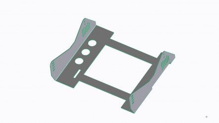

Nee gar keinen..Die kommen noch dazu...Genaugenommen brauchst wenn dann einen..einen Linken und einen rechten WinkelBraucht das dann nur einen halben Recaro Haltewinkelsatz?
Moin Klaus, wie wäre es wenn Du noch einen Winkel mit Aussparung für den Sitzverstellknopf mit dran konstruierst? Aber da bist Du bestimmt sowieso schon dranZur Zeit geht es nur virtuell vorwärts...

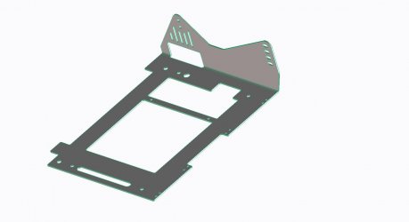

So langsam hab ich alle Einzelteile im CAD...
Stimmt...Moin Klaus, wie wäre es wenn Du noch einen Winkel mit Aussparung für den Sitzverstellknopf mit dran konstruierst? Aber da bist Du bestimmt sowieso schon dran
Umbauzeit rechne ich mit max. ner Stunde mit meiner Konsole..Also Seriensitz runter und meine drauf..Dazu natürlich noch Sitzaus und Einbau.Klingt innovativ, scheint ja an sich schon keine Plug&Play Konsole für den Z3 zu geben. Und dann auch noch gleich fürn elektrischen Unterbau..
