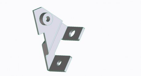

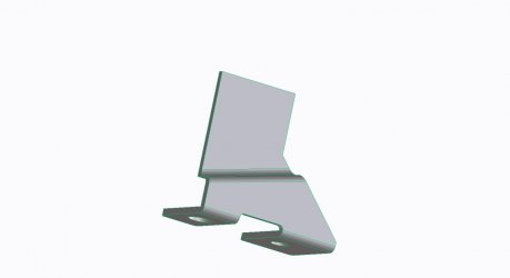

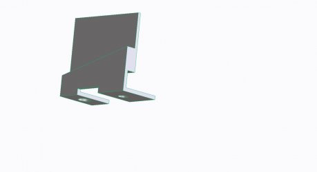

Dabei ist die Lösung doch sooo einfach und formschön!
Sag bloß du hast ein Sheetmetal Modul gefunden :eek: :o:thumbsup:
Leider nicht, das gibt die Freeware von PTC net her, aber man kann das auch modellieren:) :-) Und das Teil brauche ich ja nur um die komplette Konsole im CAD darstellen zu können..Die Teile die hergestellt werden sind sogesehen einfacher aufgebaut

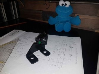

Hier mal das Original...
Und ja, der halbe Sitz befindet sich auf meinem Schreibtisch zur Zeit...Bis das Laserteil kommt geht es nur virtuell weiter

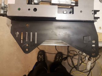

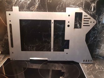

Auch hier geht es langsam weiter.. Heute das erste Blech vom Lasern abgeholt:) :-) Jetzt muss ich dann nur zum Abkanten noch mal in meiner Firma vorbei..

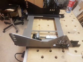

Hab die Form der Recarowinkel ganz gut getroffen..Die Langlöcher sind bei mir etwas anders...
es wird langsam...Denke die Serie lass ich dann gleich Abkanten und Pulverbeschichten:) :-)
Sehr schön :-) Gute Arbeit!
Also zum Getriebetunnelhin ist der Schenkel an der Konsole und an den Türen jeweils der originale RECARO-Winkel?
Wozu genau sind denn die vertikalen Langlöcher? Fürn Gurt, aber da is das LL ja nich so geschickt in meinen Augen ( spielt ja aber keine Rolle da ja der reale Gurtbefesrigungspunkt weiterverwendet wird.
Normalerweise reichen vorn bei den waagerechten Langlöchern ja auch Bohrungen, wenn sie auf dem Radius 286 sitzen (=Abstand der Befestigungsgewinde im Sitz).
Die Lösung wird wirklich sehr schön Klaus - ging ja schnell mit den Blechen diesmal :-)
Ich werd dann mal endlich meine Variante der U-Konsole losschicken und gucken ob ich auch so gut gemessen hab wie du...
Daumen hoch!
Wie man sieht sind die Vertikalen Langlöcher einfach von den Recarowinkeln übetnommen. Die dienen nur der Optik und vieleicht um ein paar Gramm zu sparen. Da der Sitz da anliegt kann man die sowieso nicht zur Gurtbefestigung o.Ä. verwenden.
Zum Testen werde ich aussen noch die Recarowinkel verwenden, aber in Serie kommen auch eigene..Brauch ja auch noch die Motorhalter und den Halter für den Verstellschalter
