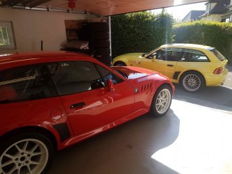

Was gibt es Schöneres als ein Z3 Coupe in der Garage stehen zu haben?:5jesterz: Stimmt, 2 drin stehen zu haben:b
Zum Glück gibt es hier genug Bekloppte die verstehen, daß man dann einfach in der Garage sitzen kann, vieleicht nen Kaffee oder ein Gläschen Met zu sich nimmt und die Formen auf sich wirken lässt und einfach merkt: Sind das geile Autos:) :-)

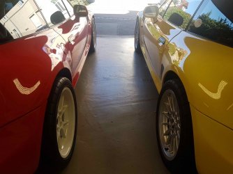

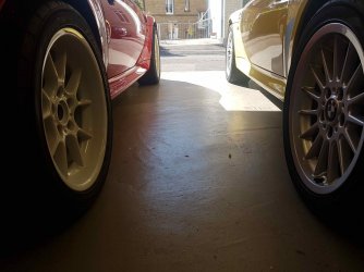

Heute mal bei anderen Lichtverhältnissen:11sweethe
Kann mich da gerade richtig für die Formen begeistern...Wo gibt es sowas bei aktuellen Fahrzeugen noch? Kann mich da ehrlich gesagt mit keinem Fahrzeug anfreunden...Klar, der Turnschuh polarisiert aber die aktuellen Fahrzeuge egal welchen Herstellers bieten sowas nicht mehr...Ich glaube wenn ich nen 73er 911RS in der Garage hätte würden mich die Formen auch anmachen..aber der aktuelle 911er?...Eher nicht..ist ja gegen den Turnschuh auch schon fast ein SUV

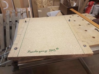

So habe mir mal nen Bodenblechsimulator gebaut:) :-)..der Mitteltunnel und Türsimulator fehlt noch.. Jetzt muss ich wenigstens nicht mehr das Haus verlassen wenn ich Sitze einbauen will oder mal was ausprobieren..
