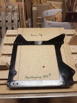

Praktisch so ne Experimentierplatte:) :-)

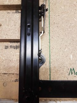

Hier sieht man schön den Versatz den die Pleie Bleche produzieren und daß der Lochabstand der Dinger auch net stimmt:(:
Da heisst es erstmal aufbohren...
Nächstes Problem bei Pleie, man benötigt einen Schraube mit einem Halben Kopf:D...:

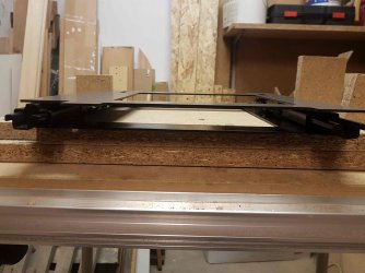

Aber da ich ja neugierig bin hab ich mal noch eines meiner alten Bleche draufgelegt..Würde eine schöne flache Konsole ohne Elektrik geben, allerdings auch ohne gscheite Gurtbefestigung

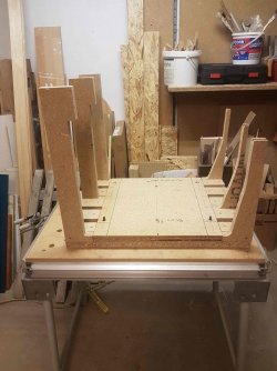

Morgen dann mal die Seitenteile für die Montagevorrichtung anfertigen, die werden dann nur eingesteckt :) :-)

Hast du die Oberfläche vom Pleie Blech bearbeitet? Sieht ja richtig mies aus, dagegen ist meins ja geradezu perfekt von der Oberfläche her. Aufbohren stimmt. Bei mir hat die original Schraube danach gepasst mit den Sparco Schienen. Also nix mit halbem Kopf.
Ähja,da platzte überall der Lack ab und teilweise waren sie rostig..Waren nicht neu wie ich sie bekommen habe ;)
Dann hast aber groß gebohrt,wenn die Schraube dann an der Schiene vorbei ging:D
Sooo groß auch nicht. 2-3mm im Durchmesser vielleicht größer, würde ich sagen. Ist schon ein paar Tage her.

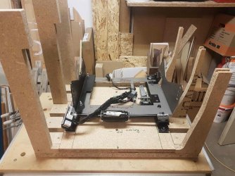

So, Montagevorrichtung fertig.:) :-) Jetzt kann ich das mal alles in bequehmer Arbeitshöhe testen und montieren...Die gelaserten Bleche sind heute auch angekommen...läuft gerade mal wieder ein bischen ..
Auf dem Bild links wird der Türbelag, rechts der Mitteltunnel simuliert..In dem Fall also für den Beifahrersitz, für den Fahrersitz muss ich dann nur diese Seitenteile umstecken
