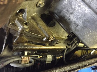

In meinem Post Thread hab ich 's ja schon erwähnt. Während der Walnut shell blast Aktion könnte ich mir mal das DKG wieder von unten ansehen. Und was muss ich feststellen? Es ist wieder undicht. Und das sogar mehr als vorher.
Ein Anruf in der NL hat mir bestätigt was ich vermutet und erwartet hatte, alles geht natürlich auf Ersatzteilgewährleistung.
Ich bin gespannt ob sie es diesmal hinkriegen.
Wie lange ist Deine letzte Abdichtung her?
Na dann bin ich mal gespannt was bei mir raus kommt, meins wurde im Oktober abgedichtet :mad: am 30.05. hab ich Termin ...

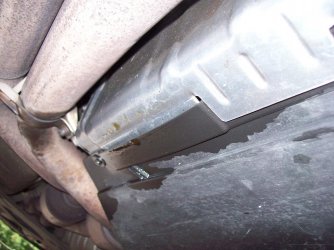

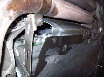

Hi, kleine Zwischen / Rückmeldung. Nach dem abdichten des Mechatronikdeckels und Einbau einer neuen Ölwanne vor ca. 2000 Km, stellte der TÜV Anfang August nun ein undichtes DKG fest ( Ölfeuchtes Getriebe / leichter Mangel ). Bei der heutigen Demontage der undichten Ölwanne wurde eine zu weiche / minderwertige Dichtung festgestellt. Austausch und Teile kostenlos / Reklamation bei BMW mit Einschicken der Dichtung durch die Werkstatt. Bekomme den Z Morgen wieder, hoffentlich dauerhaft dicht.
Liebe Grüße Peter
