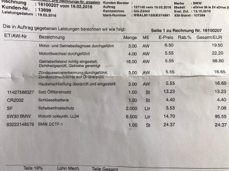

Hallo zusammen,
habe mir heute einen 35is angeschaut beim BMW Händler, den ich auch gekauft habe. Bei der Probefahrt habe ich auch mal drunter geschaut und gesehen, dass er am DKG undicht war. Jetzt wurde mir natürlich zugesagt, dass eine Abdichtung vorgenommen wird. Meine Frage: Hatten danach die meisten Ruhe oder kam es bei vielen wieder? Ich weiß, dass es Fälle gibt, wo das Getriebe danach wieder undicht wurde, aber ist das eher die Ausnahme oder doch die Regel?

Lass mich raten, der Wagen ist älter als Baujahr 03/13 oder? Sprich KEIN Facelift.
Bei uns wurde das DKG vor 2 Jahren abgedichtet. Nach 6 Wochen nochmal. Seitdem alles dicht, leicht schwitzend, aber keine Tropfen.
