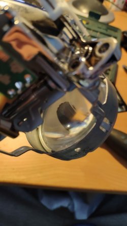

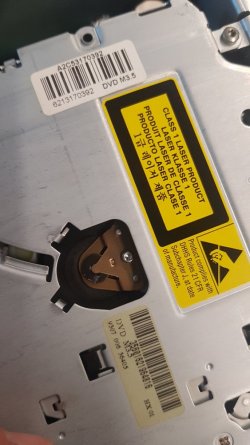

Der E46 ist einer der schönsten Dreier der Geschichte.Servus!Genau, die Laser-Einheiten kannst du so kaufen. Die aus dem Link ist schon für die neueren Laufwerke. Da musst du beim Z4 schauen was drin ist. Ansonsten müsstest du einen anderen Laser nehmen.
Das ist schon das neuere Laufwerk mit dem M3.5. Du brauchst also schonmal einen anderen Laser als den, den ich verwendet habe.Servus!
Ich hab hierzu noch mal ne kurze Frage.
Ich hab das Navi jetzt draußen, offen und es steht "DVD M3.5" auf dem Laufwerk innen drauf. Ist das das wonach man bestellen muss?
Danke im Voraus!
Grüße Alex

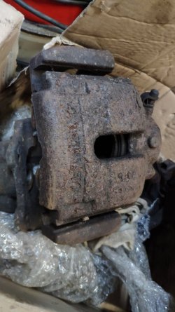

Weiter im Text... die Bremse ist grässlich hässlich

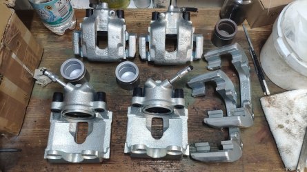

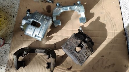

Eigentlich.... wollte ich da nichts großartiges machen. Aber jetzt ist die Hinterachse an sich schon gut gemacht und die Scheiben und Beläge müssen eh noch hinten neu damit das Thema Hinterachse abgeschlossen ist. Jetzt sind die Sättel rundherum aber echt krustig und rostbraun, das sieht einfach immer hässlich aus. Zum Glück habe ich vor kurzem einen guten Galvanisierer an die Hand bekommen und habe mir gedacht, dann kann ich das doch gleich ausnutzen. Bunte Golf GTI Sättel kommen nicht ans Auto, ich möchte es schön frisch und OEM like haben. Also ran an die Arbeit. Damit ich weiter mit dem Auto fahren kann habe ich mir einen Satz an Sätteln besorgt.
Die Sättel am Touring sowie die Ersatzsättel geben sich aber nichts, sehen beide einfach nur ekelhaft aus....
Man würde kaum glauben da wird wieder ein schöner Sattel daraus. Nachfolgend auch ein Bild von den Sätteln hinten. Nicht vom Halter ablenken lassen, der war schon probeweise gestrahlt.

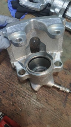

Die Sättel wurden dann von mir fürs Strahlen vorbereitet. Bei der Beschichtung habe ich mich für normales Blauverzinken entschieden, so kommen die Sättel auch aus dem Werk. Das Ergebnis ist sehr schön geworden. Hier ein Beispielbild eines Satzes für einen Z4 eines Kollegen. Die Kolben kommen bei Bedarf neu und ansosnten werden die Sättel natürlich komplett mit neuen Dichtungen und Führungen ausgestattet.
Anbei auch noch ein schöner vorher-nachher Vergleich. Das ist schon ein extremer Unterschied!

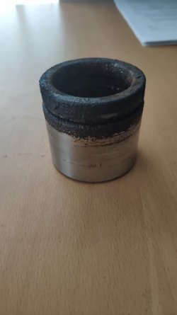

Tja, damit wäre ich auch bereit für die Revision der Bremse. Zusätzlich habe ich noch etwas interessantes gefunden. Beim TÜV war eine kleine Unregelmäßigkeit beim Bremsverhalten aufgefallen und ich sollte ein Auge darauf haben. Der Schuldige war schnell gefunden. Ein Bremskolben hatte es erwischt.
Demnächst wird eingebaut und dann gibts auch davon schicke Bilder
PS: Sollte jemand Interesse daran haben, dass ich seine Sättel revidiere und verzinken lasse kann ich das gerne machen. Ich denke ich habe da einen guten Partner an der Hand der auch preislich attraktiv ist. Ich weiß jetzt auch genau wie ich die Sättel für ein gutes Ergebnis vorbereiten muss.
Die Preise richten sich natürlich nach Aufwand, aber rein fürs Verzinken sind unter 50€ für zwei Sättel und zwei Halter gut. Ich hatte noch einige andere Anbieter angefragt, die waren aber alle deutlich teurer.Wow, leider 2 Monate zu spät , hab erst neue Sättel vorn für den E83 gekauft.
