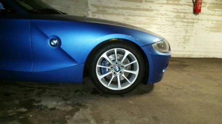

@d'Bernd.
Hast du die Bremsanlage in Wagenfarbe lackiert?
Kannst du mal kurz beschreiben, wie du vorgegangen bist?
Wie gereinigt und behandelt?

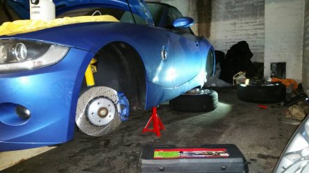

Meine ist heute eingetroffen und es kann gleich losgehen.
@d'Bernd.

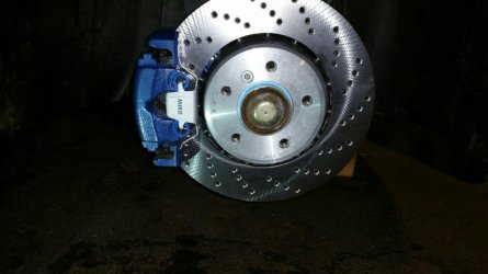

bei meinen hab ichs ganz simpel nach abdichten mit Bürste und Handwaschpaste gereinigt und sahen aus wie neu . Kolben mit Dichtung geprüft, vorne neuwertig und hinten ausgetauscht. (Vorsicht beim ausdrücken!! keine Pressluft, die Kolben werden zum Geschoss! Fahrradpumpe reicht)
Alles mit Bremsenreiniger entfettet und Schraubpunkte und Gleitstellen Kolben Manschette abgeklebt.
Alles mit Bremssattel Lack angemischt nach Kundenwunsch von http://ps-color.de/index.php/shop/b...-fahrzeugtypen-alle-ral-farben-violett-detail
lackiert! Grundierung - Basislack - Klarlack
Viel Spass

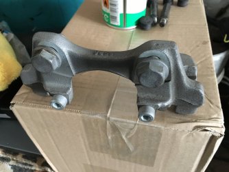

Hab gestern den erstern Träger gesandstrahlt, möchte nun den Bremssattel ebenso behandeln, aber auch nichts beschädigen beim Sandstrahlen.
Vorne war bei den Sätteln die ich von @Moscha bekommen hatte alles in so guten Zustand das ich die Gummis nur abgeklebt hatte! Die Kolben stecken einfach nur im Zylinder vom Bremssattel , ich hab die mal rausgedrückt und mir Lauffläche und Dichtung angesehen und alles wie neu.
Die hinteren Sättel waren aus einem 2003er 3,0i und die waren nicht mehr so schön von den Gummis,alles etwas hart und porös. Da hab ich nur die Kontakt und Gleitstellen abgeklebt und alles samt Kolben und Manschette lackiert, anschließend Gummis Kolben und Dichtring erneuert !
Ein Rep.Set ohne Kolben gibt es ab ca.5€
und mit Kolben ab ca.15€
