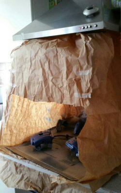

Vorne war bei den Sätteln die ich von
@Moscha bekommen hatte alles in so guten Zustand das ich die Gummis nur abgeklebt hatte! Die Kolben stecken einfach nur im Zylinder vom Bremssattel , ich hab die mal rausgedrückt und mir Lauffläche und Dichtung angesehen und alles wie neu.
Die hinteren Sättel waren aus einem 2003er 3,0i und die waren nicht mehr so schön von den Gummis,alles etwas hart und porös. Da hab ich nur die Kontakt und Gleitstellen abgeklebt und alles samt Kolben und Manschette lackiert, anschließend Gummis Kolben und Dichtring erneuert !
Ein Rep.Set ohne Kolben gibt es ab ca.5€
und mit Kolben ab ca.15€
