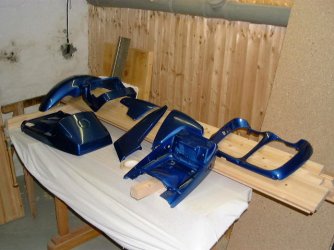

Unser Z4 besteht ja auch aus vielen Kunststoffteilen. Einer der teuersten Lackierzusätze ist der sogenannte Weichmacher.
Wird der beim Lackieren von Kunststoffteilen nicht in genügendem Maße zugesetzt, blättert der Lack früher oder später ab. :(
Mein letztes Lackprojekt waren die Teile meiner alten K100. Alles Kunststoffteile. Die sahen hinterher recht brauchbar aus.
So kleine Teile zu Lackieren ist aber auch nicht so schwierig. ;)

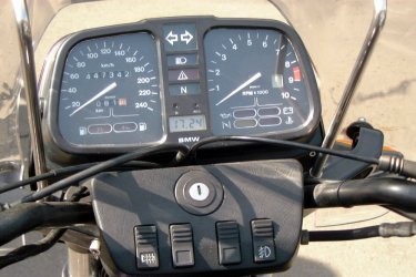

Ich habe mal auf einem K100 Treffen eine gesehen die hatte sagenhafte 400 000 Kilometer auf dem Tacho.
Nicht umsonst hatte die K100 einen sechsstelligen Tacho.
...das stimmt - hatte mir ein BMW-Mechaniker auch gesagt, dass 400tkm bei einer aus dem Kundenstamm aufgelaufen sind. Er sagte auch, dass er jetzt 15 Jahre bei BMW sei und noch keine einzige K mit einem Motorschaden da war.
