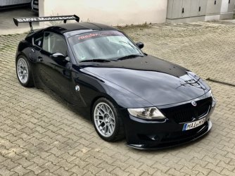

E86 3.0si goes clubsport
Erzähl mal bitte wie das jetzt mit dem Flügel ist. Wie hat sich das fahren auf dem Ring verändert? Was ist positiv und was ist negativ? Danke :) :-)

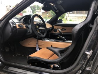

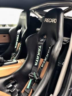

Ich bin 1,88. aber kommt halt auch immer auf die Bein Länge an. Ich hab noch ordentlich Platz
Interessant, ich dachte nicht, dass das geht. Beim Porsche muss ich die Gurte eigentlich an den Gurtbefestigungen für die hinteren Gurte festmachen. Der TÜV-ler meinte aber, ich soll es so lassen. "Am Käfig ist es sicherer und wenn die Polizei was sagt, dann kannst du das ja schnell umbauen."
Andererseits - der E86 hat ja keine anderen Befestigungen, oder?
Ich hab die 4-Punkt (mittlerweile 6-Punkt) selbst über Raeder nicht in Verbindung mit dem Bügel eingetragen bekommen. Ich habe parallel weiter die 3-Punkt-Gurte drin und nutze diese im Straßenverkehr.

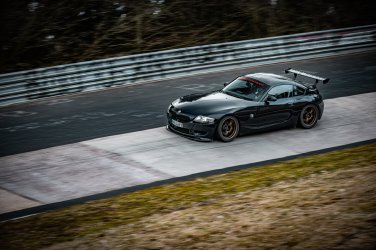

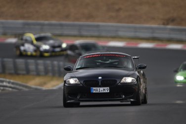

Das Bild aus dem Karussell raus vom Saisonstart am Ring ist einfach der pure Wahnsinn. Wer noch am Flügel gezweifelt hat, muss in meinen Augen spätestens bei dieser Perspektive schwach werden. Absolut toller Umbau!
Das besagte Bild aus dem Karussell @m_m4y könntest Du hier auch noch posten, damit die Leser ohne Instagram es auch genießen können. :) :-)
Aber gerne doch 😊😊

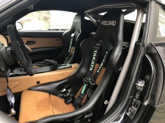

Wie machst du das mit der Gurtschnalle? Das is doch I nen verdammt eng mit vierpunkt und dreipunkt?
Ich hab die ABE-Recaros drin. Der 4-Punkt-Gurt macht es nicht schlimmer, als wenn der 3-Punkt-Gurt alleine drin ist.
Ich hab die Schroth-Profi-II-Gurte drin. Diese sind an den Schultergurten ja 3 Zoll breit. Aber selbst diese breiten Gurte kriegt man durch die Gurtdurchführungen der Recaros ausgefädelt, wenn man sie geschickt über die Gurt-Zuzieher zusammenfaltet. Bei Nichtbenutzung der Schroths fädele ich diese also nach hinten aus, und schlage die Beckengurte über die Sitzwangen nach hinten. Dann klicke ich die Schroths hinter dem Sitz zusammen, ziehe sie straff an die Sitzschale ran und klemme noch ein kleines Gästehandtuch drunter, wo Metall an der Sitzschale schubern könnte. Dann klappert da auch nichts beim Fahren rum.

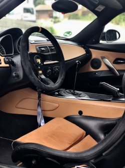

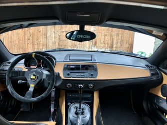

Servus Leute,
hatte heute mal Zeit n paar sauberere Fotos zu machen . 😊

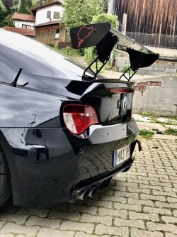

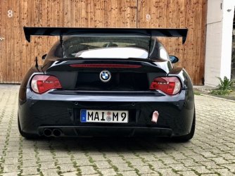

Unsere Erfahrungen zum Flügel sind bekannt, das möchte ich nicht wiederholen. In der Kombination mit dem Fahrwerk, der Front und dem kleinen Diffusor gibt es nur Nachteile, wenn Du wirklich schnell fährst. Flügel macht Sinn, wenn alle Komponenten des Autos darauf abgestimmt sind, das ist hier nicht der Fall.

Bitte lass das Auto samt Flügel von jemandem abstimmen, der sich damit auskennt. Einfach mal die Theke montieren und dann rumprobieren kann u..U. recht gefährlich sein, z.B. bei zu viel Druck auf der Hinterachse.

Die Frage stellt sich so nicht. Wenn man ein Auto für die Nordschleife umstellt von normaler Aerodynamik auf Spoiler, müssen eine Reihe von Dingen angepasst werden, nicht nur die Front. Nach den Schilderungen des TE gehe ich aber davon aus, dass er nicht die Kurvengeschwindigkeiten fährt, bei denen es kritisch wird. Schwedenkreuz, Tiergarten, Fuchsröhre fallen mir gleich mal ein, wo es passen muss. Wenn ein Flügel das Auto runterdrückt, verliert es vorne an Grip, wenn nichts dagegen getan wird. Bei dem jetzt verbauten Straßenfahrwerk ist der Druck des Flügels bei entsprechender Geschwindigkeit viel zu hoch für die schwachen Federn. Kommt dann eine der vielen Bodenwellen, knallt das Fahrwerk durch, und das ist immer ein Erlebnis, das man sich merkt.
Mir geht es hier nur um die Begrenzung des Risikos. Wenn der TE das Ding wegen der Optik draufhaben will, dann ist das eben so. Er muss sich nur darüber im Klaren sein, dass der Flügel immer arbeitet, egal ob er ihn nur wegen der Optik oder aus technischen Gründen montiert hat.

@dwz8 ich bin mir durchaus bewusst, dass der Flügel auf meinem Auto und bei dem setup keinen großen Mehrwert hat, Wage aber zu bezweifeln dass die Auswirkungen so dramatisch sind wie du’s hier darstellst, vor allem nicht bei dem, was ich mit dem Auto mache und was das Auto auf der NOS an Geschwindigkeiten erzielt. Das bisschen mehr anpressdruck wirft sicherlich keinen aus der Bahn - im Gegenteil.

Hier liegt eben das Problem. Du kannst Dir die Probleme nicht vorstellen, ich habe sie erlebt, z.B. 2008 beim 24h-Rennen, als wir den 3.0si, der für die V-Klasse aufgebaut war, in der SP5 gemeldet haben. Kurz entschlossen, haben wir rundum Carbonteile von der Diva montiert, dabei war auch der Spoiler (ähnlich groß). Bereits im Training gab es damit im Tiergarten einen Unfall, der uns fast den Start des Rennens gekostet hätte.
"Das bisschen mehr Anpreßdruck" macht sehr viel aus, weil er ein Straßenfahrwerk auch bei moderater Fahrweise zum Durchschlagen bringt. Mit Spoiler fährt man ganz andere Federraten.
Egal, mach was Du willst, ich möchte Dir den Spaß nicht verderben. Mir ging es nur darum, das real existierende Risiko gerade auf der Nordschleife aufzuzeigen, das Du noch gar nicht siehst.
