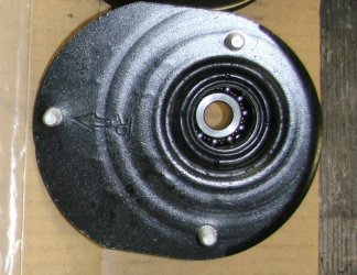

Man müsste halt prüfen, ob das Lager in den Dom des E89 passt. Das Lager vom E46M3 ist relativ groß!
@Bensen

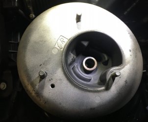

es gibt dann noch eine weitere Möglichkeit!
Und das ist das Lager vom E36 M3 mit der 3.2l Maschine. Die Lager waren so aufgebaut, das diese Sturz und Nachlauf erhöht haben.
Das Lager der Beifahrerseite:
Das Lager der Fahrerseite:
Man erkennt das diese Lager sehr viel Nachlauf und etwas Sturzzunahme im E36 erzeugen:
Und so könnte das Lager der Beifahrerseite im E89 aussehen:
Das sieht doch eigentlich richtig gut aus! Durch die Drehung erzeugt das Lager nur mehr Sturz. Die Zunahme des Nachlaufs ist auch etwas reduziert, aber immer noch sehr deutlich.
Ich finde das sieht richtig gut aus...

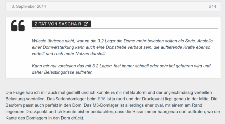

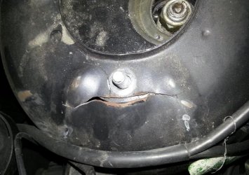

Diese Lager haben im e36 gerne zu rissen im Dom geführt weshalb Verstärkungsbleche dazu verbaut wurden.
Das stimmt wohl! Die Dome des E36 sind anscheinend gerne gerissen und das dann schon mit normalen Serien-Domlagern.
Kenne mich mit den spezifischen Problemen der E36 Dome aber leider nicht aus.
Auf dem Foto sieht es mal danach aus, dass das Domlager einfach etwas Kontakt mit dem Dom hatte? Und dann könnte auf Grund dieser Spannungen der Dom gerissen sein?
Der Riss beginnt augenscheinlich mal im Bereich der Verschraubung und hat sich dann fortgesetzt.
EDIT:
anscheinend gab es beim E36 dann Verstärkungsbleche für die zu schwachen Dome:
