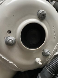

Schmickler bearbeitet die Bohrungen im Dom mittlerweile nicht mehr. Hatte explizit vorher danach gefragt, da ich keine "Blechbearbeitung" wollte. Es wurde nur der Zentrierbolzen rausgedreht und dann das Domlager nach innen verschoben. Wurde vor kurzem so an meinem E89 gehandhabt. Das nur zur Info, falls jemand dahingehend Bedenken hat.
PS: Bei dem Grauen um die Muttern handelt es sich übrigens NICHT um blankes Metall, sondern um Rückstände von primär Konservierungsmitteln... ;)
... soweit ich informiert bin, gibt es bei Schmickler beide Versionen jeweils wahlweise. Zumindest war das bei meiner letzten Fahrwerksanpassung beim E89 so.
Laut Aussage von Markus „wird das nicht mehr gemacht“.
PS: Möglicherweise noch auf expliziten Kundenwunsch und Drängen, falls die Sturzwerte für jemanden nicht ausreichend sein sollten...
Wie funktioniert die Verschiebung des Domlagers ohne oben die Mutteraufnahmen zu bohren?
Die Bohrungen sind größer als die Gewinde. Das Domlager zentriert sich durch den PIN und durch fertigungstoleranzen kannst da etwas verdrehen aber nicht wirklich viel. Ohne den PIN hast aber ordentlich Weg zum verstellen.
