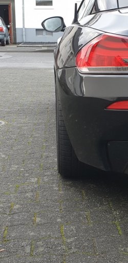

Ich spreche da tatsächlich aus dem Bauchgefühl raus. Verstellung ist schon max. Gedreht. Bin nächsten Monat beim vermessen dann kann ich mitteilen was da tatsächlich Fakt ist. Hab da jetzt herausgefunden das e46 lenker wohl auch passen und die gibt es verstellbar.Im Rahmen des Verstellbereichs ab Werk lässt sich aber schon relativ viel machen, wenn man überall die Spielräume ausnutzt. Meinst Du die HA? Auf der VA kannst Du ja garnicht zu viel Sturz haben.
Meiner hat auf der HA -1,5 Grad Sturz mit Eibach Federn. Das ist also am unteren Rand der Serieneinstellung trotz Tieferlegung.
Mal andersrum gefragt: Kennst Du Deine aktuellen Sturzwerte, oder sprichst Du da eher aus dem Bauchgefühl?
