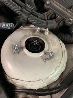

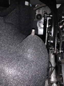

@macsess Darf ich fragen wie Du das ST XA Gewindefahrwerk auf die schnelle in Härte einstellen kannst? Besonders hinten sind die Dämpfer unter der Verkleidung versteckt &:
Würde mich mal interessieren.
...es gibt entsprechende Verlängerungen von KW. Damit hat man dann auch bei verbauten Dämpfern die Einstellmöglichkeit.
Würde bedeuten, dass die Verkleidung im Kofferraum in Höhe der Dämpfer geöffnet bzw. aufgeschnitten werden müsste (?)
Ein Foto davon hätte ich gerne mal gesehen.
Hi, gerne - ich weis nicht, ob das beim STXA hinten so Standard ist, bei mir haben wir das recht simpel gelöst.. Die Gewindestange steht etwas über - einfach einen kleinen schlitz in die Kofferraum Verkleidung schneiden und beim Einbau die Gewindestange durchstecken und einmal mit dem Kutter das überflüssige Abdeckungsmaterial abschneiden...

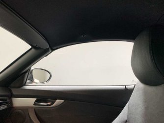

ALLERDINGS!! liegt bei dieser Lösung das Dach auf den Gewindestangen auf (der Dachhimmel wird bei offenem Dach beschädigt!) - ich habe an diesen Stellen eine Kunststoffbuchse eingesetzt - sauber gemacht, passt das aber perfekt. Durch den Kofferraumdeckel ist es etwas pfrimelig, den/das Einstellimbus/Rad einzustellen - wenn man das aber während dem Dach Öffnungsvorgangs macht (nur der hinter Deckel nach oben geklappt) kommt man Supereasy hin.

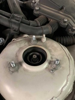

Vorne 0,0 Problem ;)
