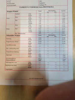

ich habe die Querlenker und Zugstreben vom E90 M3 bei meinem 35is verbaut und heute vermessen lassen. Das Positive ist, dass der Zetti enorm gut einlenkt und sich auf der Vorderachse gefühlt hunderte Kilo leichter anfühlt. Das Negative ist, dass das DSC bei zügiger Kurvenfahrt jetzt sehr früh regelt. Durch die M3 Querlenker habe ich ca. 0,5° mehr negativen Sturz hinzugewonnen, was auch der Grund des Umbaus war, da sich die Reifen an der äußeren Schulter sehr stark abgefahren haben. Im Fehlerspeicher ist kein Fehler hinterlegt.
Die Vorderreifen sind deutlich älter als die Hinterreifen, haben aber vor dem Umbau keine Probleme gemacht. Beim E85 gab es massive DSC-Probleme wenn man unterschiedliche Abrollumfänge gefahren ist. Gibt es ähnliche Probleme auch beim E89? Neue Vorderreifen werden nächste Woche montiert. Könnte die veränderte Fahrwerkseinstellung die "Reifenproblematik" evtl. verstärkt haben?
Sind die adaptiven Stoßdämpfer in das DSC-System eingebunden? Ich habe etwas "Gewalt" auf den Achsschenkel ausüben müssen, da der alte Querlenker fetgebacken war. Jetzt habe ich die Befürchtung vllt. etwas Dämpfer beschädigt zu haben, wobei man beim Fahren nicht merkt oder hört.
Ich musste die Leuchtweitenregulierung provisorisch am neuen Querlenker befestigen, da die Befestigungsöse auf der anderen Seite sitzt. Kann dies zu Problemen führen. Die Leuchtweitenregulierung wird mit dem dementsprechenden Halter noch auf die andere Seite verlegt.
Ich füge mal das Vermessungsprotokoll an.

Ich würde ersmal abwarten, was der Austausch der alten, einseitig abgefahrenen Reifen bewirkt.
Die bauen wahrscheinlich einfach keinen Grip auf und daher untersteuert das Auto und das DSC regelt.
Wenn du es dir zutraust, probier doch mal, was bei abgeschaltetem DSC passiert.
Ein Grad Sturz ist ja recht wenig mit den M3-Querlenkern. Ist sonst alles noch original?
Die Fahrt in die Werkstatt mit fast vier Grad Vorspur stelle ich mir lustig vor.
@minimalyst Da muss doch vorne aber noch mehr Sturz gehen mit den M3 Querlenkern.
Ich habe die originalen Querlenker/Zugstreben drin und fahre vorne -1°15' / -1°19' Sturz. Der Nippel der Domlager wurde entfernt.
Mehr Sturz war nicht drin, leider. Die Streuung rechts zu links ist sehr groß, es musste links Sturz rausgenommen werden, dort wäre sogar noch mehr drin gewesen als die 1,3°.

Die Fahrwerkswerte schauen so weit ganz gut aus. Einzig dein Heck hat noch Serienwerte und etwas einen "Stock im A..." Hoher Sturz an der HA und hohe Vorspur ergeben ein sehr stabiles Heck. Du wirst also auch weiterhin eher über die Front kratzen. Ich hätte hinten einen Sturz von ca. 1`50" eingestellt und eine Vorspur von ca. 12-16 (gesamt. also 6-8 Bogensekunden). Dann lenkt das Heck auch etwas besser mit ein.
Vor dem Umbau habe ich mit den Hinterachswerten und ähnlichen Vorderachswerten mit Serienfahrwerksteilen überhaupt kein Üntersteuern gehabt. Ich habe nicht erwähnt, dass zusätzlich H&R Stabis verbaut sind.
Übersteuern kannst Du nicht gehabt haben, aber Untersteuern, da Dein Heck sehr an der Leine gehalten wird. Weniger Sturz und weniger Vorspur, und Dein Heck würde etwas lebendiger werden was insgesamt aber harmonischer wirkt.
Vor dem Umbau habe ich mit den Hinterachswerten und ähnlichen Vorderachswerten mit Serienfahrwerksteilen überhaupt kein Übersteuern gehabt. Ich habe nicht erwähnt, dass zusätzlich H&R Stabis verbaut sind.
Du hast natürlich recht, meinte auch Untersteuern.
Update: Mit Winterrädern kommen keine unnötigen Regeleingriffe mehr vor, also wird es höchstwahrscheinlich an den unterschiedlichen Abrollumfangen vorne zu hinten liegen.
Die Umfänge der Reifen haben sich doch nicht geändert. Geändert hat sich der Sturz. Und wenn die Reifen schon recht blank sind, bauen sie damit nicht unbedingt mehr Grip auf.
Was in dem Fall meistens hilft, ist ein etwas langsameres Einlenken, damit der Reifen Zeit hat, die Last aufzunehmen und sich mit der Straße zu verzahnen. Mit neuen Reifen wird das Problem behoben sein, obwohl diese Grundregel dann natürlich immer noch gilt.
Es ist richtig, dass sich die Umfänge, wenn man den Reifen isoliert betrachtet, durch die Aktion nicht geändert haben. Durch die veränderte Fahrwerksgeometrie steht das kurvenäußere Rad bei Kurvenfahrten mit der Aufstandsfläche jetzt aber tendenziell orthogonaler zum Fahrbahnuntergrund, was einem geringeren Abrollumfang zu vorher entspräche. Wenn das Rad vor dem Umbau in einen positiven Sturz gekommen sein sollte, entspräche der Abrollumfang einer "Diagonalen" durch das Rad und wäre demnach größer. Die Reifen (Michelin PS4S) sind nur an der inneren Schulter runtergefahren, die Reifenfläche hingegen ist völlig gleichmäßig abgefahren bei noch 3,5 mm Profil. Ich kann mir nicht vorstellen, dass die Reifen dadurch keinen Grip mehr aufbauen sollen, zumal die Kurvengeschwindigkeiten vergleichsweise niedrig waren zu den sonst Üblichen und die Regeleingriffe ziemlich heftig. Ich kenne das Auto und den Reifen mittlerweile sehr gut und kann dir sagen, dass man den PS4S durch schnelles Einlenken nicht aus Ruhe bringt.
