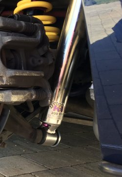

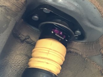

Wie die Verängerung an sich aussieht sieht man bei KW aber mich würe interessieren wie man das beim E89 hinten einbaut. Erstens muss trotzdem ein Loch in die Verkleidung und zweitens steht das Gewinde auch soweit nach oben raus?
Ich meine natürlich wie es im eingebauten Zustand hinten beim E89 aussieht :rolleyes:
Biddeschööön:
Musste etwas suchen, aber Google ist dein Freund. Ich wusste, dass es das hier irgendwo schon gab.
Beim KW V3 sieht es bei meinem E89 hinten so aus:

Also die Stützlager HA mit groß extra Zeit zu beaufschlagen ist völlig Banane. Der Mehraufwand das Lager auszubauen liegt bei 5 Minuten pro Seite. Das muss ein Kalkulationsfehler sein.
Es müssen lediglich zwei Muttern geöffnet werden, dann kann das Lager nach unten entnommen werden. Alles ist frei zugänglich, wenn der Dämpfer raus ist. Das sieht man ja auch gut hier auf dem Bild:

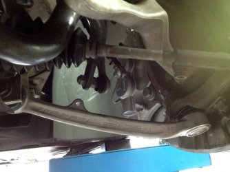

Wer es auch direkt vom OEM haben möchte, kann auf diese Querlenker zurück greifen:
TRW ist der OEM und kostet nur 52€ und 54€. Lemförder kommt aus dem selben Haus wie TRW und ist das selbe/gleiche Material, nur teurer.
Original kostet 125-155€:
Die Zugstrebe unterscheidet sich nur im vorderen Gummilager von der Zugstrebe des AG-Modells. Die sonstige Geometrie ist identisch.
Wenn die Zugstrebe ansonsten noch in Ordnung ist, kann man also auch nur das Lager tauschen.
Dieses gibt es einzeln für einen 10er:
Oder aber man geht auf die von mir favorisierten Delrin-Lager von Whiteline, denn da kann man gleich noch den Nachlauf verstellen:

So Vorderachse ist nun Fertig.
M3 Querlenker mit Zugstreben mit Lagern aus dem F30. H&R Stabilisator mit GD Motorsport Koppelstange. KW V3 + mit 30 mm Restgewinde.
Morgen muss der hintere Stabilisator noch rein und Millway Sturzkorrekturstreben und dann sollte das ordentlich fahrbar werden und vor allem einstellbar.
Bin nur durch den Einbau der Querlenker auf 1° 20 Minuten gekommen. ~1,3°. Ohne Langlöcher, mit Pin.
