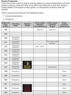

Die Leistung wird erst ab ca. 117° Kühlmitteltemperatur reduziert.
Du meinst den bauteilschutz, das ist offenbar nicht identisch mit der temperatur die das system gerne haben moechte um maximale leistung zu bieten.
Meiner ist immer so langsam, das ist mir beleg genug. :rolleyes:
Ansonsten sind es schon zwei paar schuh, welche temperatur das system anstrebt und ab wann der komponentenschutz eingreift.
Du hast von dem einem gesprochen, ich von dem anderen...
Belegt ist damit allein, erstmal beides nicht. BMW behauptet das aber - wie ich aus undurchsichtigen quellen weiss. (ich hab's dir geschickt)

Mehr Temperatur = weniger Leistung waren es jetzt 120 oder 125 Grad wo die Leistung zurück genommen wird? @Isoklinker
Du bist tatsächlich der Meinung, dass Fahrzeuge mit DKG weniger Leistung haben, weil die Wassertemperatur um 5K höher ist (wenn es wirklich so ist?) als beim Handschalter? :eek: :o
Die Leistungsrücknahme ist spürbar und auch Messbar, bei Serie meistens kein Problem.
Temperatur spielen eine sehr große Rolle.
Aus Spaß erhöht man die Kühlleistung nicht.
