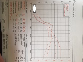

Heute war ich mit meinem Zetti auf dem MAHA Prüfstand um die Fahrbarkeit des Zettis auch auf dem Blatt Papier darzustellen.
Ausgangslage: Das Fahrzeug hat Catless DPs, Wagner LLK und COBB Stage 3 installiert. Das Stage 3 ist eine individuelle Softwareoptimierung nach eigenen Vorstellungen. Das Ganze läuft so ab, dass der Eigentümer ein paar Logs auf der Straße fährt und diese dem Tuner übergibt, damit er anhand der Werte die Map schreiben kann. Das Ganze dauert je nachdem dann 1-2 Tage und ist wirtschaftlich extrem günstig im Vergleich zu anderen Tunern.
Zielsetzung war zu Beginn: 400PS, Drehmoment um die 550NM ohne große Gipfel, Leistung obenrum gleichmäßig bis knapp vor dem Begrenzer.
Mein Fazit. Bis auf die Tatsache, dass das Drehmoment doch etwas zu hoch ist und somit ein Hügel entstanden ist, ist es soweit OK. Es könnte in diesem Bereich etwas smoother sein. Erstaunlich das das DKG das locker wegsteckt bei knapp 130.000km und Fahrten auf der Rennstrecke. Leistung oberum sieht gut aus. Ab 6400U/min sinkt es dann aber deutlich, hier könnte man noch etwas nachbessern.

Ich habe meinen z4 35 is gechipt gekauft, allerdings wurde die Leistungssteigerung erst vor 3 Monaten und ca 2500KM gemacht. Leider habe ich keinen vergleichswert zu vorher und bin auch KEIN Experte auf dem Gebiet.
Das Leistungsdiagramm wollte ich einfach mal hier herzeigen und würde euch bitten, mir ein Feedback zu geben, was ihr davon hält.
Die Frage die sich mir stellt: Soll ich ein Software Update drüber laufen und den Motor wieder in originalzustand bringen, oder sieht das Ganze Seriös aus und wird so halten?
Wie gesagt ich bin absolut kein Experte was das Chipen angeht allerdings finde ich die Anhebung der NM schon recht groß......
