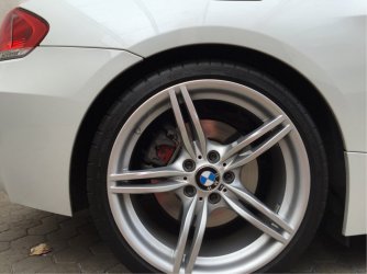

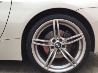

lch habe mir Ende Juni Eibach Federn vom Bosch einbauen lassen, da mein is leider gar nicht tiefer kam, habe ich das Thema hier im Forum schon mal angesprochen. Mir wurde dann hier von einigen Leuten gesagt dass die sich noch setzen, was mittlerweile auch passiert ist. Jetzt sieht es nur leider so aus das ich vorne, was ganz o. k. ist 15 mm tiefer bin, hinten rechts circa 5 mm und hinten links 10 mm höher. Ich habe mit Eibach geschrieben/gesprochen die mir sagten das das Toleranzen sind die in der Norm wären. Ich finde 15 mm Höhenunterschied an der Hinterachse gar nicht tolerant. Eben noch mal beim Bosch gewesen Räder demontiert und Einbau überprüft, da ist eigentlich auch nichts falsch zu machen denke ich. Hatte das schon mal jemand oder vielleicht ne Idee was ich machen könnte. Ich möchte eigentlich auch noch zu Schmickler und mir Stabies einbauen lassen und Fahrwerk einstellen, aber das hat wohl wenig Sinn bevor ich das höhen Problem gelöst habe.

der Höhenunterschied ist definitiv nicht akzeptabel (meine Meinung)
Aber warum ärgerst du dich direkt mit Eibach rum? Dein Ansprechpartner für eine Reklamation wäre doch der Verkäufer, egal ob Bosch-Werkstatt oder sonst wer (ebay & Co).
Mein Rat:
lass dir von der Werkstatt den fachgerechten Einbau schriftlich bestätigen. Damit gehst du zum Verkäufer und reklamierst die Ware. 15mm sind im Fahrwerksbereich keine Toleranz, sondern eine Welt! :j
Bestehe auf einen Austausch der hinteren Federn.

zu1: ich wollte erst mal nur die tieferlegung machen um zu sehen wie hart er dann ist bevor ich wieder was ausbauen muss.
und da dachte ich nicht extra zu Schmickler zu müssen nur für die Federn.
zu2: mein Bosch Mann hat seinen Grosshändler und der Eibach kontaktiert, gleiche Aussage welche ich auch schon von Eibach bekam.
Gruß Wolfgang
... hinten rechts circa 5 mm und hinten links 10 mm höher...
Hast du das immer am selben Standort gemessen?
Wenn ich bei mir zu Hause stehe, steht der Zetti hinten auch immer "schief".
Fahr mal auf einen großen ebenen Parkplatz, vielleicht auch an verschiedene Stellen darauf, und miss noch mal nach.
ja das stimmt da sind schon mal 3-4 mm drinn, aber 10 mm finde ich immer noch nicht in Ordnung.
Nach deiner Beschreibung ist es ja eine Differenz von 5 mm!?

hier die Bilder dazu, und in natura fällst noch mehr auf.
