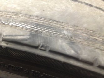

@ Rotsch der Reifen sah genau so wie auf deinen Fotos aus, mit einer Handvoll Gummi im Reifen Ich werde meinen Bekannten fragen ob die Reifen noch vor Ort sind, dann kann er ein Foto schießen.
Ich hätte auch besser die Reifen ablichten sollen als den Wagen :( Z4 sieht man hier ja häufiger ;)
Das wäre super hilfreich, ein Foto. Die Sache liegt ja noch beim BWM Händler, bzw. bei Bridgestone.
Wahrscheinlich läuft es mal wieder drauf raus, die Schuld bei "uns" zu suchen- zu wenig Luftdruck oder ähnliches.
Obwohl ich definitiv immer den richtigen Luftdruck gefahren bin, aber das BMW zu erklären, ist immer schwierig.
Also, wenn Du entweder den Reifen sogar noch auftreiben könntest, oder ein aussagekräftiges Foto hättest, da wäre ich Dir echt dankbar.

So,nach langem Warten nun ein Ergebniss von Bridgestone- offensichtlich hat der Reifen einen "Anprall" gehabt. So die Experten. Natürlich tut es Ihnen leid...aber keien Kostenübernahme.
Habe dann mal mit dem Verantwortlichen Techniker telefoniert und Ihm klar gemacht, dass mein Wagen nur von mir allein bewegt wird und ich meine "Anpraller" sehr genau im Kopf habe. Auch müsste man dann ja wohl einen Schaden an der Felge sehen. Nun gut, er war recht nett und bemerkte, dass man den Wagen ja auch sicher mal irgendwo auf eine Hebebühne gefahren hätte oder dass BMW ja gerne mal mit so einem Wägelchen eine verlängerte Probefahrt machen würde...:whistle:
Nun, daran hatte ich tatsächlich noch nicht gedacht. Aber gut, 15 Minuten später ein Anruf, er hat das jetzt seinem Chef erklärt, dass mir nichts bekannt ist von einem "Anprall" und Sie würden sich zu 70% an einem neuen Reifen beteiligen. Das hat mich dann doch etwas glücklicher gestimmt, immerhin. Trotzdem, nach wie vor, mein Vertrauen in diese RFT Dinger bleibt gestört.
Wer also ähnliches sieht an seinem Reifen, bitte um Nachricht. Bin nach wie nicht so ganz vom "Anprall" überzeugt.
Ich frage mich gerade, wie schnell man auf eine Hebebühne fahren muss, um solch einen "Anprall" zu erzeugen...
Die Ausreden (oder die Mitarbeiter?) der Werkstätten werden auch immer dämlicher!

Ja, die Probefahrten.... Nach einem Software-Update (wegen DKG und HiFi-Pro) brauchte man mehr als 25 km Probefahrt um die Effekte zu erfahren... Ja, ja. In diesem Zeitraum kann alles mögliche passiert sein. Unser Reifen hatte unser Kenntnis nach ebenfalls keinerlei Beschädigungen und keine Begegnungen erfahren, trotzdem war er sauber aufgeschlitzt... Übrigens: das war an der Innenseite!

Bei mir wurde Anfang Juni ebenfalls hinten rechts ein Bridgestone Runflat von der 296er Felge demontiert, welcher laute Schleifgeräusche machte und von innen aufgerissen und voller Gummistücke war. Habe dann zunächst Pirelli Pzero Runflat montiert bekommen, die allerdings nicht zu den Bridgestones vorne passten (Eigenfrequenz, Instabilität).

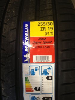

ich hab mir die Michelin Pilot Super Sport in 255 und 225 19'' geholt. warten auch schon beim Händler aber leider kam ich noch ned zum montieren ;-)

da ich heute bei meinen pneu-heini war nun kurz zur info:
ich habe nun die Michelin Pilot Super Sport in 225/35ZR19 und 255/30ZR19 montiert.
evtl. ist dies ja interessant für welche die diese mal ordern wollten aber diese nicht lieferbar waren. nun gut jetzt sind sie es anscheinend ;-)

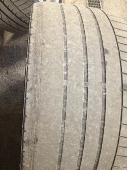

achja und es war dringend notwendig..
HA-bridgestone brückenesteine nach 11'800km...
Räusper... ;-)
Grüsse Dustyy
Wow, da hätte aber eine Pfütze ausgereicht, um aus Deinem Zetti eine böse Heckschleuder zu machen :confused:
York
he york
kann sein aber wenn es pfützen hat fährt er normaler weisse gar ned. und er ging immer noch gut ums eck (für bridgestoneverhältnisse)
was mich nun echt erstaunt hat ist, dass er nun doch auf der leinwand war.. habe jedes mal unters auto geschaut und nix gesehen.. erst auf der hebebühne beim ;)
