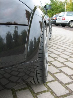

Einen negativen Sturz solltest Du eigentlich leicht erkennen. Hab mal'n Pic von meinem alten TT beigefügt, bei dem man den negSturz schön sieht!
Serienmäßig stand das Rad senkrecht, nach dem Einbau eines Bilstein Gewindefahrwerks, stand das Rad so im Radhaus ;)
Dadurch konnte ich noch fettere Dissis fahren, was allerdings in Kurven dazu führte, dass das kurvenäußere Rad plötzlich "senkrecht" stand, und dann, bei eine Senke oder Hubbel, im Radhaus schleifte :(
ralle
