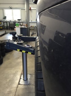

Hallo mal wieder...ich wollte mal an das zuvor diskutierte Thema mit den Breyton Race GTS anknüpfen - da gab es ja doch einige Diskussionen.
Ich habe gestern auf den 35is (adaptives Fahrwerk, keine weiteren Änderungen, keine Distanzscheiben) die 265 & 235 Michelin SuperSport draufgepackt
Kann dazu nur sagen - das passt ohne nacharbeiten mit sehr hoher Wahrscheinlichkeit in keinen originalen 35is rein. Vorne überhaupt kein Problem, hinten beim Verschränken aber deutlichst im Radkasten anstehend. Mit der Bearbeitung des Plastikteils sollte es aber getan sein, das wurde hier im Forum ja schön beschrieben.
Anbei noch die Fotos für euch.
Freitag TÜV Abnahme, mal sehen was da so passiert :-)
Nachtrag:
8,5x19 ET30 => 235/35
9,5x19 ET35 => 265/30
