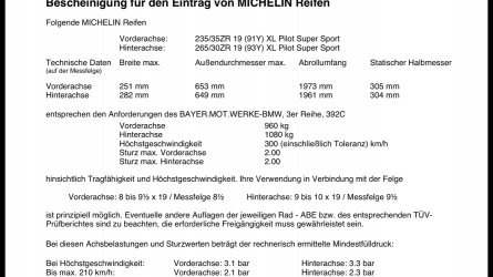

Mit was für nem Luftdruck fährst du denn? Bin vor Kurzem von den RFT auf die Michelin PSS in 225/255 umgestiegen und vor allem der Geradeauslauf hat sich verbessert! Hab (nochIch bin kürzlich von meinen M326 mit RFT Bereifung auf die M437 mit Goodyear F1 (235+26) umgestiegen. Habe das adaptive Serienfahrwerk vom 35is und wollte es eigentlich so belassen. Der Komfortunterschied ist gigantisch, das Fahrverhalten in der Stand und auf Landstrasse - zumindest für meine Fahrweise - sehr sehr gut...
ABER
gestern bin ich zum ersten mal auf der Bahn gewesen und bin ziemlich enttäuscht
Ich traute mich nicht mal vollgas zu fahren, das Auto schwimmte regelrecht jenseits der 200. Mehr als 220 traute ich mich nicht zu fahren und bin dann runter vom gas. Mit der RFTs war es definitiv nicht so.
Kann es sein, dass das Fahrwerk auf die RFTs abgestimmt ist? Wenn ja, kann man an der "Abstimmung" was ändern wenn man nicht unbedingt andere Federn/Stabis verwenden möchte?
) das Adaptive Serienfahrwerk, also vermute ich dass es bei dir am Luftdruck liegt. Versuch mal 2,3/2,5 Va/HaIch kann mit hankook dienen. Sieht aber recht identisch aus

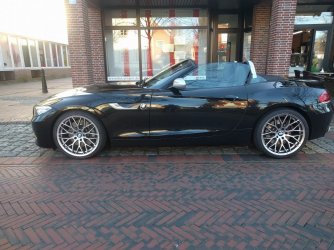

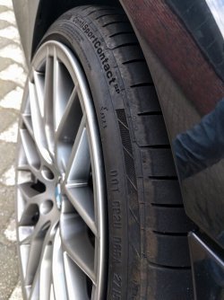

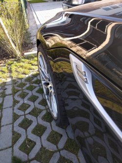

Interessanter Vergleich für euch:
Umstieg von Conti 225/30 255/30 auf Goodyear 235/35 und 265/30. Felge 19 Zoll Antigua 8,5 Zoll respektive 9,5 Zoll. Tieferlegung mit Eibach. TÜV Eintragung ohne Probleme, keine Radhausbearbeitung notwendig.
Änderungsgrund: Optik, die Reifen haben insb. vorne nicht ansatzweise das Felgenhorn überdeckt. Fahrverhalten war allerdings top. Den Unterschied Fahrverhalten Conti vs. Goodyear werde ich bald berichten.
So extrem wie bei deinen Contis hinten habe ich das aber noch nie gesehen. Die Kombination fahren doch auch andere hier? Aber ich stimme voll und ganz zu, das sieht echt nicht schön aus.
