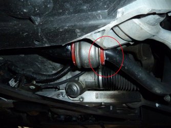

Hab vor einigen Wochen habe ich die Eibach Federn und h&r stabis einbauen lassen. Wenn ich nun stark nach links oder rechts einlenke kommt ein stark zu vernehmendes Klackern. Kennt das jemand von euch und weiß woran das liegt?
Im Forum konnte ich leider nichts finden... Nur den Eintrag über die Dämmschläuche, jedoch ist es bei mir ein klackerndes Geräusch :(
Hi!
Habe ich auch. Liegt höchstwahrscheinlich an Eibach Federn. Ich habe beim Eibach angerufen und kriege demnächst die Dämmschläuche. Schauen wir mal ob sie helfen........
Meinst du sowas oder?:
LG
Habe ich auch. Liegt höchstwahrscheinlich an Eibach Federn. Ich habe beim Eibach angerufen und kriege demnächst die Dämmschläuche. Schauen wir mal ob es hilft........
LG
Danke für die schnelle Antwort. Kannst du mal kurz deine Symptome beschreiben? Bin mir nämlich nicht sicher ob es bei mir mit den dämmschläuchen getan ist...
Achso... Das Video war von dir... Okay hab wohl zu spät geschaltet ;-)
Ja bei mir klingt es etwas anders... Und es Klackert nur beim einlenken aber nicht wenn sie einfedern...
Aber dein Ergebnis mit den dämmschläuchen wäre auch sehr interessant.
