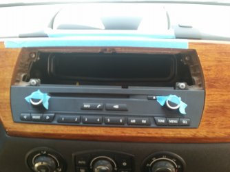

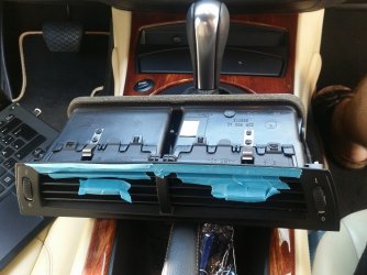

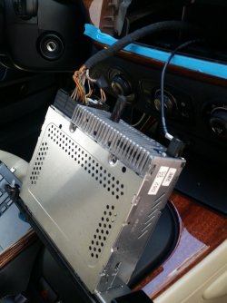

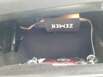

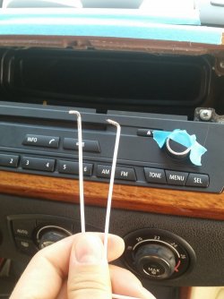

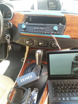

Kurze bebilderte Vorgehensweise:
1. Haken basteln (aus einfachen Kleiderbügeln), einfädeln und Lüftungsgitter herausziehen. War die beste Methode, vielen Dank an das Forum!
2. Radio herausschrauben
3. Stecker austauschen (Zemex Zwischenstück einfügen)
4. Kabel verlegen und besten Ort für Zemex Kästchen suchen.
Hab mich für das Handschuhfach entschiede, damit das Zemex einfach zugänglich bleibt, z. B. für Software-Updates.
Da es nun innen an der Oberseite klebt, nimmt es auch keinen nennenswerten Platz weg.
5. Bevor man alles wieder zusammenbaut, noch einmal schnell die Verbindungen testen.
Das war's eigentlich schon. Wie man sieht, habe ich alle gefährdeten Kanten mit Klebeband abgeklebt und somit keine Kratzer davongezogen.
Die Verbindung klappt super einfach. Der Klang ist sowohl über Klinkenkabel als auch Bluetooth hervorragend. Lautstärkenmäßig kann ich keine Einbußen feststellen. Bei Bluetooth können die Titel per MFL übersprungen werden, ein Drücken des Lautstärkereglers macht leider nur stumm anstatt zu pausieren.
Meine Ausstattung ist FL (10/06) Navi Professional, HiFi Professional mit DSP, CD Wechsler, kein AUX vorbereitet.
Da ich den Einbau nun einmal durchgeführt habe, kann ich auch gerne versuchen, Fragen zu beanworten.

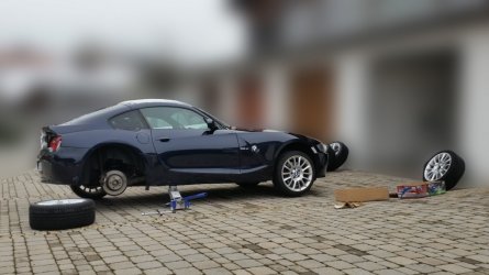

Da der TÜV anstand, habe ich meinen Z4 kurz durchchecken lassen und dabei festgestellt, dass beide Federn hinten gebrochen waren (man merkt davon beim Fahren nichts). Da ich ohnehin ein bisschen tiefer gehen wollte, bot sich die Situation an, um die Federn rundum zu tauschen. Zunächst ein Schnappschuss vor dem Umbau und nach der Waschanlage:
Ich habe mich für die 20/10 ST Federn (von KW) entschieden, finde das eine vernünftige Tieferlegung und das Gelb find ich auch chic.
IMG_20170724_224517_760.jpg IMG_20170724_224517_767.jpg IMG_20170724_224517_764.jpg
IMG_20170724_224517_784.jpg IMG_20170724_224518_026.jpg IMG_20170724_224518_028.jpg
Faszinierend, wie die beiden Federn gebrochen sind, war anscheinend auch schon länger her. Zunächst warndie Höhe hinten fast gleich, vorne 1 cm tiefer. Nach der Heimfahrt aber jeweils noch 1 cm weniger.
Sollte sich aber über die weitere Zeit noch einmal ein bisschen setzen, v.a. hinten hätte ich kein Problem damit.
