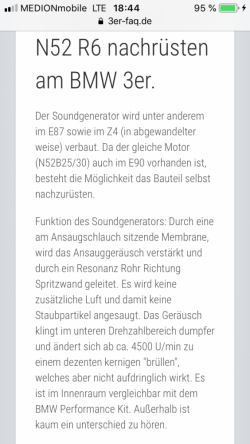

Ich habe in der Zwischenzeit auch ein bisschen gegoogelt... Und in der 3er Fraktion folgenden Artikel gefunden.... Dort werden aber völlig andere Teilenummern genannt....
3er Soundgenerator am N52
Ich hab mal Deinen Link angeklickt...
Hast Du den ersten Satz gelesen?
Also kein Wunder, das die 3er Besitzer andere Teilenummern brauchen.
Nimm die von @andifossi Teilenummern, und es passt.
