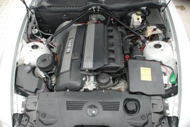

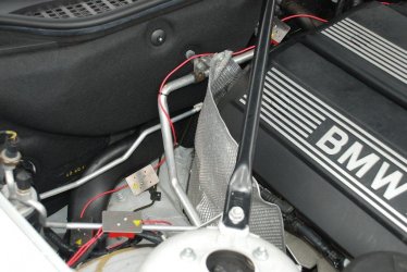

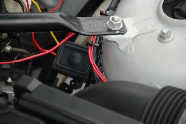

Seit gestern abend habe ich ihn wieder.
Der :) hat ihn vier Tage gehabt, wobei das Bestellen der Ersatzteile wohl am längsten gedauert hat.
Erneuert wurde die komplette Isolierung an der Spritzschutzwand, repariert der Kabelstrang zu den Einspritzdüsen, das Blinkerkabel links, der Kabelstrang zu den Scheibenwaschdüsen. Überprüft wurden alle Leitungen und Schläuche, insbesonders die Bremsschläuche etc., und eine Motorwäsche gemacht, womit die "Duftspuren" des Marders beseitigt wurden.
Weiters wurde die wasserdichte Kemo M 176 Marderscheuche eingebaut, die mit den 300V Stromplatten. Jetzt kriegt der Kollege eine verpasst falls er wieder einsteigen sollte, ganz abgesehen vom störenden Ultraschall.
Alles in allem eine sehr gute Arbeit meines :)!
Was es kostet weiß ich noch nicht, da die Werkstätte direkt mit der Versicherung abrechnet.
Selbstbehalt habe ich keinen zu zahlen.

Lass dir von Kemo die 300 Volt Hochspannungsanlage einbauen. Kosten ohne Einbau ca. 70 €. Alles andere von Ultraschall etc hat bei mir nicht geholfen.
Hab ich wie Du siehst machen lassen.
War ein guter Tip:t, vielen Dank noch dafür!

Was hast du denn für einen Aufkleber auf dem Luftfilter-Deckel?
Das ist der Warnaufkleber von der Kemo Marderscheuche.
Es liegen ja immerhin 300V Spannung an den Kontaktplatten an, zwar mit geringer Ampereleistung, aber für eine ordentliche Ohrfeige reicht es allemal.
Sowohl für den Marder als auch für den unbedarften Zweibeiner der da rein greift.:D
