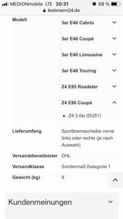

Ich habe den Link von Post #204 angeklickt und habe dort dann dieses gesehen:
Entschuldigt bitte, aber wer an der Bremse selber „basteln“ möchte, von den kann ich doch erwarten, das er solch ein Angebot lesen kann.
Desweiteren kann mit der FIN Abfrage genauer geschaut werden, ob es passt.

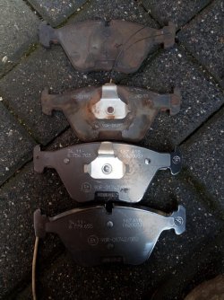

Habe von J-AS auf original BMW gewechselt:
Die Beläge haben zumindest schon Mal andere E Nummern. Beim Bremsverhalten spüre ich keinen nennenswerten Unterschied.

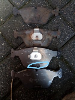

auf diese Nr. kommt es an... die ist an den jurid Belägen dann auch vorhanden, oder es sind die einfachen Jurid...

Man kann es auf den Bildern nicht gut erkennen, aber die Jurid J-AS Beläge haben die Kennzeichnung "Jurid 422FF" und die original BMW Beläge "Jurid 620GF".
Allerdings habe ich schon, sowohl bei Jurid, als auch bei BMW Belägen unterschiedliche Kennzeichnungen trotz identischer Artikelnummer gesehen. Aber wenn die E9 Prüfnummer identisch ist, sollte man davon ausgehen können, dass die Beläge auch identisch sind. Ist hier aber nicht der Fall. Jurid stellt die OEM Beläge ja offenbar auch nicht mehr her. Evtl. hat das eine oder andere BMW Lager noch Restbestände, wobei bei solchen Verschleißteilen eine hohe Fluktuation herrscht und der Hersteller bzw das Produkt gerne gewechselt wird, zumeist aus wirtschaftlichen Gründen.
