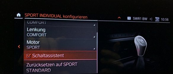

Hat das jemand von den Handschalterfahrern auch schon mal bemerkt?Bei aktivem Schaltassistent wird z.B. beim Runterschalten selbstÀndig Zwischengas gegeben.
Im SportM bei anbremsen/ möglichst schnellem Runterschalten wird viel zu viel hochgedreht, der Gang passt nie und nimmer und die geliebte Motorbremse verwandelt sich in ein ungewollten Vortrieb. Ich hab das jetzt endlich gefunden wie man das abstellt.
