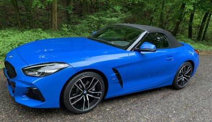

Ich bin heute diesen wunderschönen blauen Handschalter 1h Probe gefahren.
Wenn dieser geschaltet hätte wie ich mir das wünschte, hätte ich ihn evtl. direkt gekauft. ;)
Fakt ist aber: Die Schaltung verhält sich 1:1 wie bei meinem. Es scheint bei mir also nichts kaputt zu sein; soll wohl so....
Wie damals beschrieben (Worst case): Fahrprogramm Eco, flott losfahren, bei 5-6000 U/min schalten, Zweiten Gang einkuppeln, gleichzeitig Gas geben (wie man´s eben macht) -> Hüpft wie Gummikuh. 2->3 ebenso, ab 3. passt alles. Wie gesagt macht der blaue wie meiner.
Abhilfe - smoothes Anfahren:
1. Früh schalten (niedrige Drehzahl), 2. vor Einkuppeln Drehzahl fallen lassen (0,5 - 1 Gedenksek.), 3. beherzt Gas geben beim Einkuppeln
Das bei mir deswegen eingebaute Pedal- und Chiptuning verbessert Punkt 1 & 3, das konnte ich im direkten Vergleich zum Blauen feststellen.
Grundsätzlich hat der Z4 meines Erachtens eine mechanische Schwäche bei der Momentenübergabe, elektronisch lässt sich das nur bedingt kompensieren.
