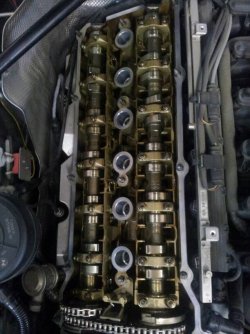

Hm ok, denke das würde meine Fähigkeiten wohl doch ein wenig überstrapazieren. Hoffe einfach das ich davon noch lange verschont bleibe, und wenns denn dann mal sein sollte findet sich sicher jemand.
Folgendes Bild hat mir da etwas Respekt eingeflößt:
Und nein mann muss den Block nicht anheben wenn man weiß wie es anders geht... . Beim zweiten mal würde ich es mir ggf. Auch zutrauen aber wenn man sieht mit welcher Routine Jörg das macht, was er alles dazu erklären kann, auf was er alles achtet und vor allem dass er jedes Teil das ihm unterwegs kaputt gehen kann auch da hat, dann bin ich froh dass ich das machen lassen habe.
