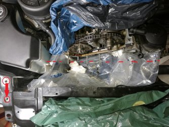

@elkloso möchte doch die 7 Jahres Inspektion UND die Vanos machen die Ausgangssituation ist eine andere, sprich neben der Vanos selber Rollen, Riemen, Spanner, Wasserwechsel, Thermostat, Kühlerpaket säubern und Wasserpumpe. Hab ich auch alles verbunden. Bevor man da Stehbolzen abfummelt (Vanos) und Motor anhebt (Wapu) ist das Kühlerpaket auch ruck zuck ca. 10cm nach vorn geschoben und alles ist entspannt und schnell machbar, so tauschen sich bspw auch für ungeübte die Riemen schnell.

ach so, ich dachte ihr macht das gerade weil der Kühlerpaket los geschraubt ist. Also mit dem Hintergedanken: wenn das schon ab ist, kann das gleich mitmachen. Aber ihr wollt das machen. Das ist dann was anderes.
Ne, ich müsste eh das Thermostat, den Temp-Sensor und die VDD machen. Dann mache ich gleich Wapu, Riemen und Vanos mit.
Den Kühler unten saubermachen und durchpusten ist destimmt keine Schlechte Idee. Da hängt immer viel Dreck drinnen. Eine neue Plastikschraube für den Kühlwasserablass nicht vergessen. Die zerbröseln eigentlich immer.

Gibt es hier eine Anleitung wie man beim M54 den Schlossträger nach vorne verschiebt bzw was man dafür machen muss? Ich möchte gerne die Vanos, Wasserpumpe, thermostat, sowie alle Rollen tauschen und habe erlesen das es mit nach vorne gezogenem Kühlerpaket einfacher gehen soll?
Zudem bietet es sich an da ich meine Aerofront neu lackieren lassen muss.
Über eine Anleitung bzw Link dazu wäre ich dankbar :)
Dafür brauchst keine Anleitung, Front weg, Scheinwerfer raus, Schlossträger Schrauben raus und das war es schon. Einige Schrauben sind von vorn und andere von hinten zu lösen. Dann hast du ausreichend Platz zum fummeln. Kühlerpacket Klimapaket, Leitungen nicht öffnen.

Wenn du den Thread mal durchblätterst findest du viele Infos, ebenso wie meine Schritt für Schritt Anleitung zum Schlossträger nach vorne ziehen...
Hab ich mittlerweile schon zwei mal so gemacht. Der ganz große Vorteil der Sache ist das man an die Vanos dann gut mit normalen Drehmomentwerkzeugen kommt, und nirgendwo fummeln muss sondern einfach entspannt und konzentriert Schrauben kann.

Mein großes Problem ist das meine Garage so schmal ist das ich nicht an die rechte Fahrzeugseite komme und entsprechend nicht aufbocken kann. Entsprechend komm ich auch nicht an diese Spreizstifte im Rathaus zum Demontieren der Frontschürze.
Meine Idee wäre jetzt erstmal alles soweit zu demontieren und dann gucken ob ich die Vanos auch so raus bekomme. Da ich aber WaPu, Thermostat und Rollen neu machen möchte wäre halt die Schlossträger Alternative am besten
Das geht auch ohne die Front zu demontieren. Du musst dann nur ein paar Stehbolzen der Vanos ganz rausdrehen , den Lüfter ausbauen, den Wassertemp. Fühler rausziehen und das Loch mit einem Stopfen verschliessen. Alles kein Akt.

Mann kann auch mit einer Holzlatte am Ölfiltergehäusebock ansetzen und mit einem Zwischenstück mit gefühlvoller Kraft den Schlossträger 1,5cm nach vorne hebeln (vorher die 2 Schrauben oben und die 1 hinten je Seite am Träger lösen).
