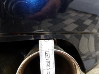

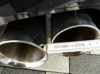

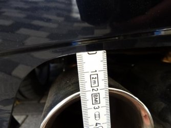

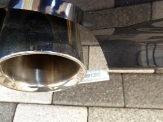

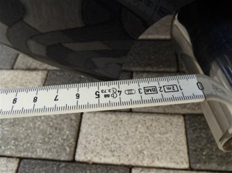

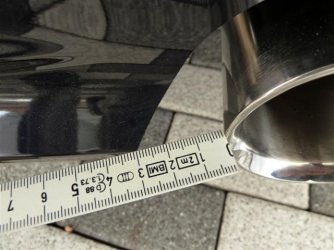

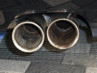

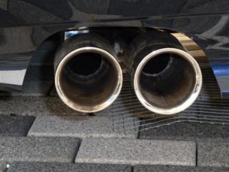

Bild 01: Spaltmaß Doppelrohre Auspuffbar links: 10mm
Bild 02: Spaltmaß Doppelrohr Auspuffbar rechts: 4mm
Bild 02: Abstand Auspuffbar links - Stoßstangenkante aussen: 40mm
Bild 02: Abstand Auspuffbar rechts - Stoßstangenkante innen: 30mm
Bild 05: Abstand Auspuffbar links - Stoßstangenkante innen: 25mm

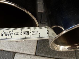

Bild 06: Abstand Ausspuffbar rechts - Stoßstangenkante oben: 10mm
Bild 07: Abstand Auspuffbar links - Stoßstangenkante oben: 20mm

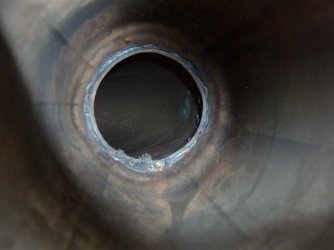

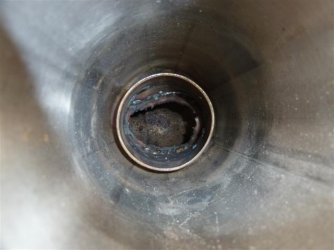

Bild 08: Rechte Auspuffbar - Außenrohr innen: So soll es sein und ist es auch bei der Auspuffbar links komplett
Bild 09: Rechte Auspuffbar - Innenrohr innen: So sollte es nicht sein - das Innnenrohr wurde nicht gekürzt, die Durchströmöffnung sieht abeteuerlich aus
Bild 10: Totale Ausschnitt Stoßstange links: Weitungen der Stoßstandenausschnitte sind unnötig groß
Bild 11: Totale Ausschnitt Stoßstange rechts: Weitungen der Stoßstangenausschnitte sind unnötig groß

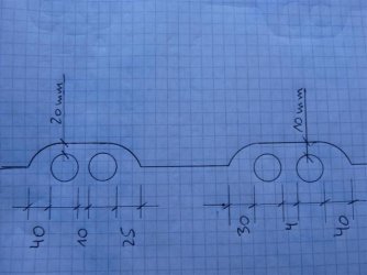

Bild 121: Skizze mit Abstandsmaßen
So long
AW: Erfahrungsbericht Stüber 4 Rohr ESD
Weiter im Bild-Text:

Uiihh, ob du dir damit nun einen Gefallen getan hast? :#
Ich hätte vielleicht ein paar Bilder aus der Totalen gemacht....
Ich gebe dir aber Recht, speziell Bild 6+7 ist bei mir ähnlich. Ich schmunzel immer in mich hinein, wenn vor mir ein Auto fährt, welches der Besitzer aufwendig getunt hat und dann hängt ein Paar der Endrohre schief oder tiefer als das andere. Genauso wie stümperhaft ausgeschnitte Stoßstangen oder Racing-Gitter - sieht eben aus wie gewollt und nicht gekonnt. Daher nochmal......bei 1.xxx,- erwarte ich eine Anlage die, beim Verlassen der Werkstatt, mit einer Kulanz von +/- 3mm perfekt ausgerichtet ist - Handarbeit hin oder her.
In meinem Fall sollte die Anlage horizontal ausgerichtet werden, was man auch gut gemacht hat. Kann ich damit rechnen, dass plötzlich das linke Paar schief hängt?! Vorher wars grade und man sieht es nicht auf den ersten Blick wenn man direkt hinter dem Auto steht - wie gesagt eher aus der Verfolger-Perspektive. Also checkt man die in Auftrag gegebene Arbeit und fährt zufrieden vom Hof...
Es kann ja nicht die Aufgabe des Kunden sein, alles auf neu hinzugekommene Fehler zu checken....
Ich will aber den Stüber nicht schlecht machen - die Anlage und der Klang ist richtig gut. Hätte mir nur etwas mehr Sorgfalt bei der Endkontrolle gewünscht....

Bild Nr 9 macht mir echt Sorgen... das kanns für weit über 1000€ einfach nicht sein

... Ich gebe dir aber Recht, speziell Bild 6+7 ist bei mir ähnlich.

@ Hero: Nein die Innenrohre sind bei mir sauber.
Der Rest ist bei mir sicher auch nicht 100%ig, aber ich hab noch nie mit dem Zollstock daneben gestanden.
Und das ist auch genau der Grund warum sig57 und ich in der Kommunikation nicht klar kommen.
Wenn ich von Bildern spreche, dann meine ich Bilder vom Auto in der Heckansicht und nicht Makro Aufnahmen
mit dem Zollstock. Ich hab ja nie behauptet, dass sig57 nicht messen kann :)
Aber das Innenrohr gehört so definitiv nicht.
