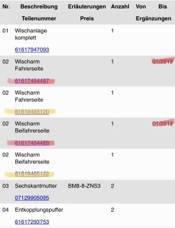

Vielleicht können diejenigen mit rubbelnden Scheibenwischern mal nach der verbauten Teilenummer schauen? Laut Teilekatalog gibt es zweierlei Wischerarme, an meinem wurden noch die alten (bis 01/2019, hier rot) verbaut. Danach gab es neue (gelb), welche auch die alten ersetzen können. Vielleicht ist das ja des Rätsels Lösung, irgendeinen Unterschied wird es ja geben. Das würde auch erklären warum nicht jeder die Probleme hat. 6EFBC2EA-447C-4990-B4E7-56139E7B0E69.jpeg

Vielleicht können diejenigen mit rubbelnden Scheibenwischern mal nach der verbauten Teilenummer schauen? Laut Teilekatalog gibt es zweierlei Wischerarme, an meinem wurden noch die alten (bis 01/2019, hier rot) verbaut. Danach gab es neue (gelb), welche auch die alten ersetzen können. Vielleicht ist das ja des Rätsels Lösung, irgendeinen Unterschied wird es ja geben. Das würde auch erklären warum nicht jeder die Probleme hat. Anhang anzeigen 390490
Wo steht die Teilenummer? Ich wollte heute beim Putzen danach schauen. Habe sie aber nicht gefunden.
Würde mich aber wundern, wenn es daran liegt. Meiner ist von März und hat kein Problem mit dem Wischer. Andere User, die einen Zetti von Juli haben, melden die Wischprobleme. Zumal 01/2019 noch die Händlererstausstattung produziert wurde.
Einfach hochklappen, steht auf der Rückseite. Ich könnte mir vorstellen, dass die einfach noch Reste aufgebraucht haben oder so. Meiner ist ja auch erst im März produziert worden und hat trotzdem die alten Wischer. Ist für mich jedenfalls derzeit der wahrscheinlichste Grund.

Ist doch kein Akt die Teilenummer zu vergleichen um zu sehen ob es eventuell an den Armen liegt.

Natürlich ist das kein Problem die Nummern zu vergleichen.
Ich glaube aber trotzdem nicht daran dass es daran liegt. Es ist eine zu große Streuung der Betroffenen Fahrzeuge aus früher und jetziger Produktion!
