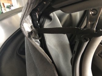

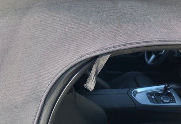

So kann das vielleicht nach 10 Jahren aussehen... aber das???
Das ist gewiss keine Premium-Qualität. Ganz großer Mist!!!!
Aber es gibt ja Leute hier die meinen das man Fehler krampfhaft sucht... Bin mal gepannt wie BMW sich dazu äußert.
Sieht die andere Seite auch schon so abgescheuert aus?
