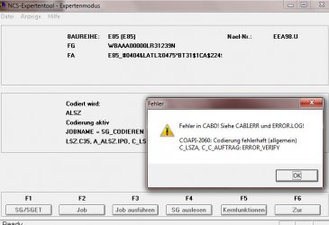

Hallo Benster,@metoo
Du weißt schon, dass du die FSW_PSW.TRC als FSW_PSW.MAN speichern musst, dort die Änderungen ausführen und dann eben beim Einspielen der neuen Daten durch "MAN ersetzen" musst. (Siehe erster Beitrag). Hab NCS in englisch, weiß nicht wie es auf Deutsch heißt.
Die Fehlermeldung sagt dir, dass dein Coding falsch ist. Ich weiß ja nicht wo du dein NCS her hast. Meine Version hatte noch die Daten von einem 3er BMW in der FSW_PSW. Am besten du löscht die ganzen Dateien in dem Ordner Work und liest nochmal neu aus um sicher zu gehen. Denn bei mir hat er die alten Daten nicht überschrieben, Ordner leeren hat geholfen.
Hi nahodo,hey, naja, je nach profil kann muss man mit der .man datei arbeiten, gibt aber auch welche, da kannst du direkt mit der trc datei codieren. hast du mal gecheckt, oder er die codierung wirklich nciht genommen hat. manchmal spuckt er den fehler aus, hats aber dennoch getan.
