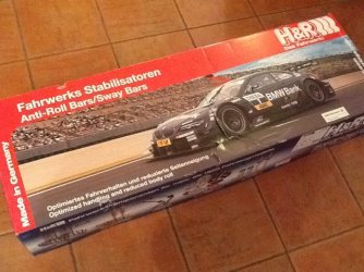

Und ich habe von M-Stabis auf H&R Stabis umgebaut und keine Komforteinbußen festgestellt aber in den Kurven merkt man es deutlich. Die Aussage "wer M hat braucht kein H&R" mag insofern stimmen dass man die zu erreichenden Geschwindigkeiten auf offener Straße nie fahren sollte aber eine Verbesserung stellt es dennoch da (natürlich wie immer subjektiv)Es ist übrigens interessant zu beobachten dass die die M-Stabis fahren sich negativ über die H&R Stabis äußern obwohl sie anscheinend keine Erfahrung damit haben.
H&R Stabis lassen eine Menge Komfort, zumindest in Verbindung mit dem Serien-FW - eigene Erfahrung![]()

Hmm. Interessant. Darüber nachgedacht habe ich wohl auch schon mal. Hatte aber irgendwie immer wieder Bedenken mir damit die Abstimmung zu versauen. Auch wenn ich mich immer mal wieder für mein "allroad" M-Fahrwerk auslachen lassen muss, schätze ich sowohl die Höhe als auch den Federweg sehr. Nur die "roll" Bewegung geht mir ein wenig auf den Sack. Besonders schlimm fand ich das, als ich Karsten mit seinem KW V3 hinterher gefahren bin. Er ist einfach ohne irgend etwas abgebogen und ich wäre mit der Fuhre beinahe umgekippt. Naja gut zu wissen, vielleicht rüste ich doch noch mal nach. Vielen Dank für die Info.Und ich habe von M-Stabis auf H&R Stabis umgebaut und keine Komforteinbußen festgestellt aber in den Kurven merkt man es deutlich. Die Aussage "wer M hat braucht kein H&R" mag insofern stimmen dass man die zu erreichenden Geschwindigkeiten auf offener Straße nie fahren sollte aber eine Verbesserung stellt es dennoch da (natürlich wie immer subjektiv)
