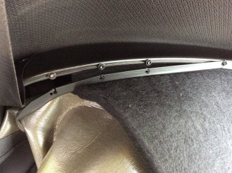

Alles stressfrei. Im Grunde hab ich sogar zuviel entfernt. Es sollte genügen die 5 Schrauben zu lösen (4+1). Störrisch sind 2 Innenclips, jeweils einer Links und rechts, die den Himmel noch vorne bei der Plastikabdeckung festhalten.

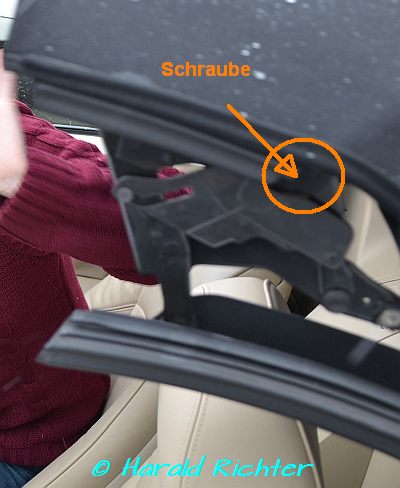

Die Clipse können von außen aufgeschraubt werden.
Mach das Dach mal fast ganz auf und schau dir das Foto an. Dort siehst du einen Kreuzschlitz, einfach aufdrehen, dann fällt dir der Innenhimmel gleich runter. Daher würde ich auch diese 2 Schrauben zuerst lösen...

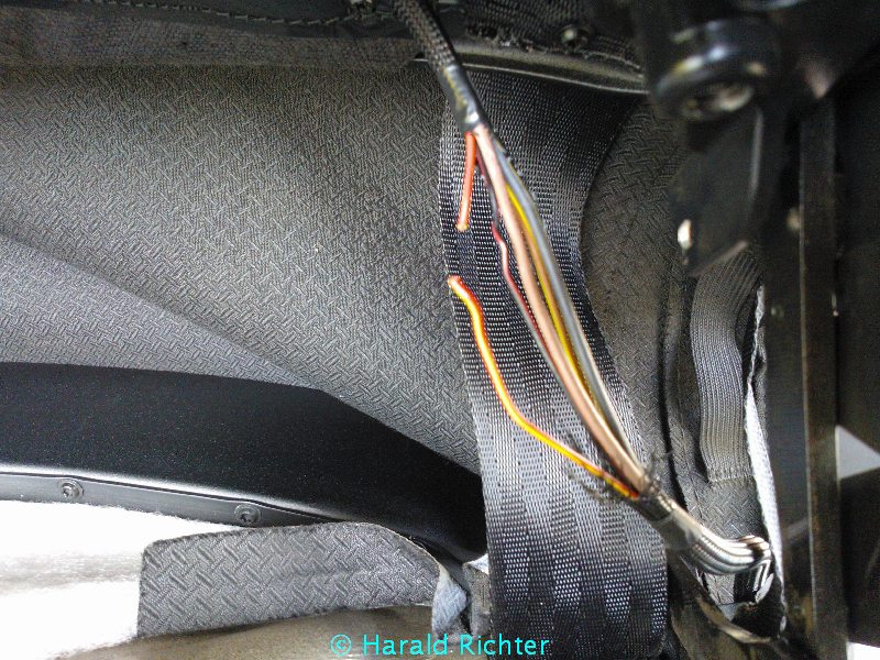

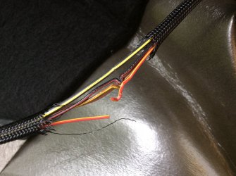

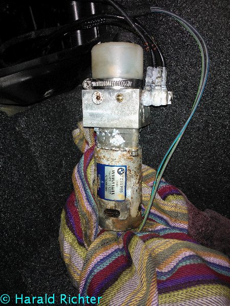

Schadensbild war das einer abgesoffenen Verdeckpumpe. Die wurde auch wieder trocken in den Kofferraum verlegt.

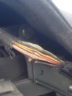

Dann aber die Schrecksekunde. Beim Testen blieb das Dach mitten in der Bewegung stehen :(
Also mal schnell ans Kabel im Verdeckhimmel gelangt, schwups, Dach ging wieder.
Hier das durchtrennte Kabel
Und hier die noch nasse Pumpe
Alles gerichtet, Dach läuft wieder super

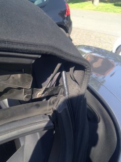

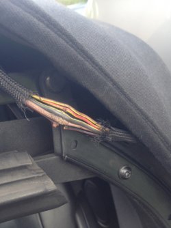

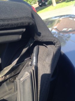

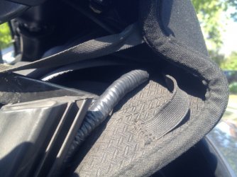

Da ich bei dem Wetter die zeit geb offen verbringen wollte habe ich mich mal schnell an die rep. Der Kabel gemacht. Bruch stelle ist ja so ziemlich immer die selbe. Ich brauchte bei mir lediglich das Dichtungsgummi los nehmen um besser arbeiten zu können.

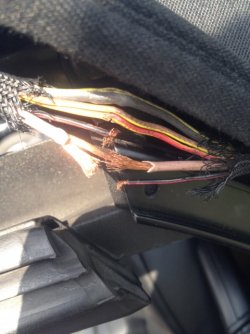

Das Verdeck halb geöffnet, dann den Kabelschlauch etwas raus gezogen und diesen vorsichtig zerschnitten um an die Kabel zu kommen.
Siehe da, ein Kabel völlig durchgetrennt und die restlichen halb angerissen.
Schnell den Lötkolben angeworfen und alle Kabel neu verlötet um nicht noch mal ran zu müssen.
Alle Kabel Isoliert und mit einem flexiblen Kabelrohr geschĂĽtzt.
Dann habe ich die Kabel so verlegt das diese noch mehr abknicken können und nicht großartig belastet werden.

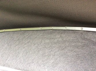

Sooo habe heute auch mein Dach repariert. Sah schlimm aus und roch auch schon verbrannt.
Und natĂĽrlich war auch bei mir die Befestigung des Himmels defekt. Ich frage mich die ganze Zeit was
sich die Entwickler dieses Autos nur gedacht haben. Na ja ich weiĂź es nicht. Nun funktioniert auf jeden Fall
mein Dach wieder denn die Sonne soll ja am Wochenende scheinen.;)
