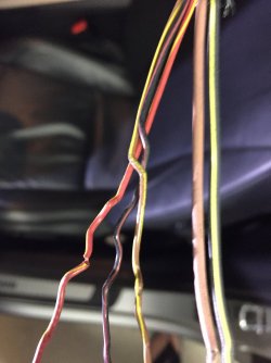

Ja nee ist schon klar nur ein Kabel :) damit das Dach jetzt nochmal repariert werden kann. Du mußt schon alle Kabel neu löten denn alle haben einen Schaden oder sind stark eingeknickt ( siehe Bilder ). Ich habe jetzt Probleme mit meinen Zündspulen sprich untertourig kleine Zündausetzer. Es reißt mit den Reparaturen nicht ab :(. Hab jetzt 6 neue Kerzen mit Zündspulen drin.

Innenhimmel runter, den Kabelstrang antasten, Millimeter für Millimeter, dort das Geweband vorsichtig aufschneiden, nachschauen und wenn ein schöner Knick zu sehen ist einfach neu löten......

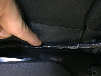

Wir löten neu zusammen, natürlich vorher Schrumpfschlauf über eine durchtrennte Leitung über jede der reparierten Adern (es können insegesamt 5 Kabel) und wickeln dann noch selbsverschweißendes Dichtungbsband um alle 5 Leitungen zusammen. Diese "Isolierung" sollte wieder die nächsten 10 Jahre halten.
In etwa schaut dann das so aus
http://www.zroadster.com/forum/index.php?threads/faq-lösung-verdeck-läuft-an-bleibt-aber-stehen-kabelbruch.81942/page-2#post-1964556
Der Knick an den Kabeln ensteht zu 99% am Übergang Innenhimmel Hartplasitk zum weichen Innenhimmel.
Nachdem Harald mir in einem anderen Thread unmissverständlich den Kabelbruch als Fehlerursache eingeimpft hat, hier meine Erfolgsmeldung samt Fotos. Die Bruchstelle ist eine Sollbruchstelle! Anders lässt sich das nicht beschreiben! Eine Ader war gebrochen, vier angebrochen. Ziemlicher Konstruktionsfehler. Danke, Harald!
