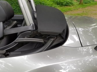

Hier sieht man es.

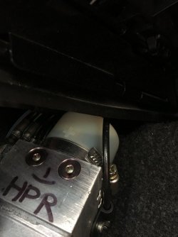

Die Pumpe war ja beim Ausbau trocken (vorsorglicher Umbau).
Aber schau doch mal im Kofferraum, ob sicht nicht ein Stromkabel am Motor etwas gelockert hat.
Wenn die der Motor anfängt sich zu drehen, drehts evtl. den Stecker etwas mit weg?
Beim Aufmachen dreht der Motor ja andersrum, daher ist der Kontakt immer gegeben:
Ein guter Tipp - die Pumpe hatte ich mir kurz angeschaut, aber wegen des vorsorglichen Umbaus direkt ausgeschlossen...
Ich fummel und wackel da mit einem zweiten Mann mal dran rum.

Und schau mal wie voll der Hydraulik Behälter der Pumpe ist. Manchmal gibt's Pumpen die sind nicht ganz dicht und man merkt es nicht. Würde auch zu deinem Symptom passen, da ich auch schon dieses Glück hatte.

Kontakte hinten an der Pumpe gecheckt - Fehler bleibt.
Folgendermaßen sieht es aus, wenn geschlossen werden soll.
Passt der Flüssigkeitsstand?
Öl passt.
Kontakte passen auch, da die Pumpe sich nicht bewegt.
Hast du bei der Suche nach dem Kabelbruch auch den schwarzen Gewebeschaufch aufgeschnitten? Und zwar genau da, wo der Innenhimmel in das Plastik übergeht.

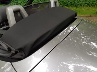

Hallo, mein Verdeck will seit gestern nicht mehr richtig öffnen:(.
Bei warmen Wetter hatte das Verdeck schon immer auf den letzten 5 cm geknackt aber ist immer eingerastet LED ging aus Fenster hoch.
Gestern Stand der BMW mittags in der Sonne wollte das Verdeck öffnen alles wie gewohnt. Aber es bleibt etwa 10 cm vor dem Endpunkt stehen Pumpe läuft weiter, LED blingt und Fenster gehen nicht zu. Schließen geht ohne Probleme.

Dann suchen wir jetzt zusammen.
Eventuell mechanisch blockiert auf den letzten Zentimetern?
Wahrscheinlich ist bei dir der Mikroschalter im Kofferraum kaputt und der Verdeckkasten ist nach oben gedreht, also hohes Kofferraumvolumen.
Mach mal den Verdeckkasten mittels den 2 Drehgriffen nach unten.

Also der Fehler ist die Heckscheibe bleibt an der Verriegelung hängen. Wenn ich die Scheibe bei halb geöffnetem Dach über den Punkt ziehe, dann legt sich die Scheibe und verriegelt ganz normal.
Fehler gefunden aber nicht die Ursache.
