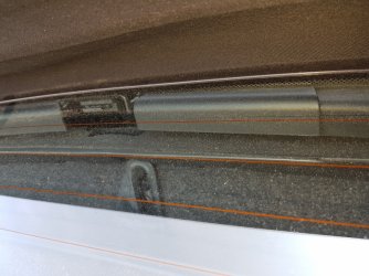

So sieht es aus wenn die Scheibe hängt
Dann sind wohl die Spannbänder ausgeleiert.
Nehm mal Teflonspray auf einen Lappen und schmier die Teile ein

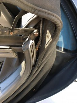

Kannst du vielleicht sagen wo ich die Bänder finden kann? Die zwei Gümmi Bänder werde ich Montag nähen. Macht es Sinn Himmel abbauen und da mal alles anschauen? Hab gerade gesehen die Halterung (Himmel)sind auch gebrochen wie heißen die und sind die einzeln zu kaufen?
Dazu muss das Dach ausgebaut werden, da die Bänder unten um den Verdeckrahmen, der mit der Karosserie verschraubt ist, durchgeführt werden.
Ein kürzen oben im Verdeck ist mir nicht bekannt und würde wohl auch bedeuten den gesammten Innenhimmel und das eigentliche Verdeck vom Gestänge zu lösen.
Da wäre mir die Schmierlösung (Gummipflege, Teflon etc. ) lieber.

Ich habe das Kabel soeben ein Stück "nach oben" gezogen. Daraufhin lief der Schließvorgang wieder perfekt.
Wahrscheinlich war/ist unten irgendwas eingeklemmt gewesen.

Wenn man wüsste welches der 5 Adern die defekte ist, könnte man außerhalb vom Gewebeschlauch eine neue Leitung ziehen und am Verdeckmodul neu verbinden.
Also mal jedes Kabel einzeln etwas kräftiger ziehen. Das kaputte hast du dann in der Hand. Da die Adern alle farblich anders sind, kannst du am Stecker Verdeckmodul sehr leicht das Gegenstück finden.

Und es sind insgesamt 5 Leitungen in dem schwarzen Gewebeschlauch.
Und es ist eigentlich immer die gleiche Stelle. Also einfach mal suchen und reparieren.
