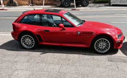

Hallo Zusammen,
mittlerweile bin ich auch stolzer Z3 QP Besitzer und dem "Bastelfieber" verfallen.
Nachdem einige notwendige Arbeiten erledigt wurden, (Klima, Wackelsitz, Kupplung) hat mein QP ein bisschen mehr Kraft bekommen, sowie einen Steinschlagschutz an den hinteren Kotflügeln.
Jetzt würde ich dem kleinem Kerl noch gerne ein Paar Schuhe spendieren. Vielleicht kann mir hier ja Jemand helfen.
Am liebsten hätte ich gerne meinem roten Coupé BBS Tiefbettfelgen mit goldenem Felgenstern. Hier gestaltet sich die suche schon schwieriger als gedacht. Größer als 18'' sollen sie nämlich nicht sein, lieber sogar 17''.
Ich bin bei meiner suche über einen Satz BBS RX II gestolpert. Allerdings fürchte ich, bekomme ich die nicht ohne Weiteres ans Auto.
Größe ist :8,5 x 18 ET 38 (vorne) die sollten ja ohne Probleme passen.
10 x 18 ET 25 (hinten) hier wird es denke ich spannend.
Kann mir jemand sagen ob diese (ohne) Karosseriearbeiten fahrbar und auch einzutragen sind?
Wenn ja worauf muss ich achten?
Was ist die richtige Reifengröße?
Spurplatten machen mir nichts aus. Der Wagen soll aber nach wie vor sportliches und BMW Typisches Fahrverhalten an den Tag legen.
Nur auf Show stehe ich überhaupt nicht..
Notfalls würden es BBS CH-R in 18'' ..
Geplant ist auch noch ein neues Fahrwerk, wenn möglich aber erst nach den Felgen.
Kann mir da Jemand etwas empfehlen? Das Coupé sollte nicht all zu tief runter , max. 30mm.
Gelegentlich wird der Zti mal auf dem Ring bewegt, daher sollte das Fahrwerk auch eine Verbesserung in der Performance bringen.
Nicht nur in der Optik..
Ich weiß es sind ein Paar Fragen und ich muss mich leider als ahnungsloser Neuling outen.
Allerdings habe ich großes Interesse an der Materie und gefallen an dem Coupé gefunden und lerne gerne alles was es so zu wissen gibt.
Vielen Dank für Eure Hilfe schon im Voraus!! :)
Ist das Imolarot auf nem 2,8er??? :O
10x18 mit ET 25 wirst du bei nem normalen nicht unterbringen können. Und zwar reicht es da nicht nur die Kanten anzulegen, sondern du musst ziehen.
Hatte mir auch die gleiche Kombination überlegt für meinen, aber wie gesagt, passt halt leider nicht.
Beim Fahrwerk ist eigentlich die Frage, wieviel du ausgeben möchtest...
Hallo Johnny, ich fahre auf der HA 10x18 ET 30. Radkästen sind bei mir gezogen (ca. 15 mm) und es schleift nichts. Auf der VA fahre ich 8,5x18 ET 30. bis auf das Schleifen an der Radhausschale, die man allerdings bearbeiten kann. Ein schmaler Reifen ist da natürlich Voraussetzung!!! VA 215/40 und HA 245/35.
