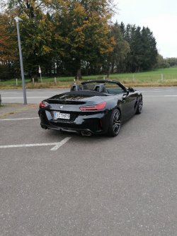

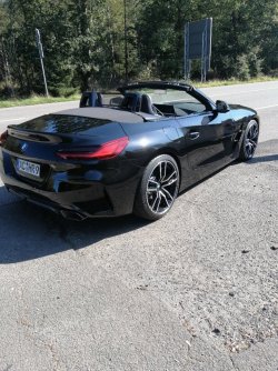

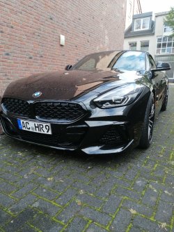

Nur mal so als eine Anschauung /Überlegung :
Ich habe noch die Serienfelgen.
Spurverbreiterung vorne 12,5mm und hinten 17,5mm. Somit komme ich auf eine Et von 19,5 und hinten 22,5
Eibach Federn 1,5 - 2.0 cm tiefer.
Sieht dann so aus :

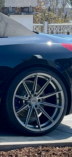

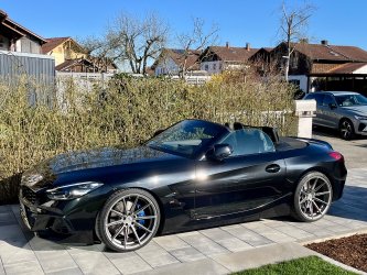

Hallo zusammen,
Anbei ein paar Infos zu meinem Z4 M40i,
Das Fahrwerk wurde mittels Schmickler Federn moderat tiefergelegt.
Die montierten Wheelforce CF3 FF haben die Größe vorne 9,5 x 20 ET18 mit 255/30 Michelin PS4s und hinten 10,5 x 20 ET26 mit 275/30 Michelin PS4s.
Laut WF soll eine Felge 10,9kg wiegen. Leider habe ich die Kompletträder vorne und hinten vor der Montage nicht wiegen können, möchte dies aber noch nachholen, da es mich selbst auch brennend interessiert.

Sieht auf der Vorderachse top aus - Auf der Hinterachse ist noch richtig Luft im Radkasten . Oder gerade runter vom Wagenheber ?😂
Ich finde es passt perfekt 🤩 , je nach Lichteinfall kann es ein wenig täuschen.
